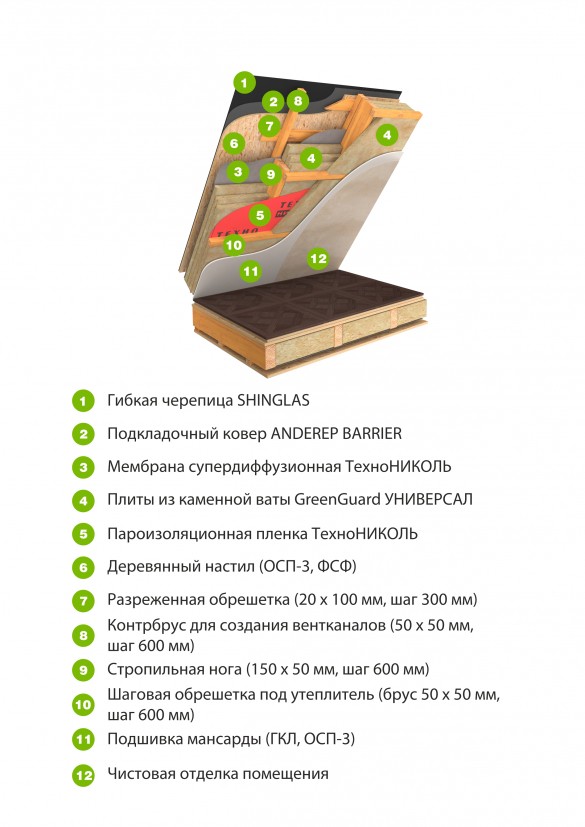

Утеплитель GreenGuard УНИВЕРСАЛ используется для теплоизоляции ненагружаемых конструкций, например, мансард. Плиты утеплителя выполнены из негорючего природного материала (каменная вата начинает плавиться при температуре от 1000 ºС и не выделяет отравляющих веществ при возгорании). При пожаре плиты устоят перед пламенем и будут защищать помещение от огня на протяжении двух часов.
Низкая теплопроводность GreenGuard УНИВЕРСАЛ позволяет обеспечить высокую энергоэффективность и гарантирует минимальные теплопотери. При этом плиты имеют хорошую паропроницаемость, а также высокое звукопоглощение, что обеспечивает комфорт внутри помещения.
Снизить потери тепла также поможет двухслойная теплоизоляция. Так, если ширина стропил составляет 150 мм, а расчетное значение изоляции - 200 мм, рекомендуется сделать дополнительный каркас из бруса с внутренней стороны помещения. Пароизоляцию следует разместить между двумя слоями утепления. Так вы сможете защитить ее от возможного механического повреждения во время отделочных работ в мансарде. Перепады температуры, высокая влажность и другие атмосферные воздействия не влияют на качество утеплителя. Он также устройчив к воздействию бактерий и микроорганизмов, не привлекателен для грызунов.
Легкий материал и  достаточная сжимаемость плит GreenGuard УНИВЕРСАЛ помогают сохранить конфигурацию и «место» утеплителя на наклонной крыше. Плиты легкие и не нагружают дополнительно стропила крыши.
Еще одно преимущество GreenGuard УНИВЕРСАЛ – простота установки, плиты легко резать и утеплять помещение разной формы.

Мансарду утепляют двумя способами:
1. «Снаружи», когда утеплитель укладывается ДО монтажа кровельного покрытия.
2. «Изнутри», когда утеплитель укладывается ПОСЛЕ монтажа кровельного покрытия.
Мы рекомендуем выбрать второй способ. Так теплоизоляция будет защищена от воздействия атмосферных осадков во время монтажа.
