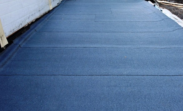

Теперь переходим к третьему шагу — укладке материала Гидроизоляция плоской кровли ТЕХНОНИКОЛЬ на плоскую кровлю. Перед началом работы запоминаем такое правило:
Уклон основания не должен превышать 10%. Допускается укладка гидроизоляции на основание с уклоном до 25% при дополнительном механическом креплении. Укладка самоклеящихся материалов производится при температуре +10°С.
Процесс монтажа можно разбить на ряд последовательных этапов:
1. Подготовка поверхности. Перед укладкой гидроизоляции необходимо очистить кровлю от мусора, пыли и грязи, т.к. они помешают адгезии самоклеящегося слоя к поверхности.
При ремонте старых крыш нужно полностью удалить старое кровельное покрытие. Затем монтируем карнизные и фронтонные планки и загрунтовываем основание битумным праймером.
Рекомендуется использовать праймер на водной основе.
2. После высыхания праймера приступаем к монтажу гидроизоляции. Сначала примеряем материал по месту. Затем скатываем рулон к середине, надрезаем защитную пленку, чтобы открыть самоклеящуюся основу. Материал укладываем параллельно карнизному свесу. Укладку ведем снизу вверх по уклону от карнизного свеса.
3. Укладку лучше всего вести вдвоем. Один разматывает рулон, вытягивая на себя пленку, второй прижимает материал к основанию валиком или щеткой и разглаживает его.
4. При укладке рулонов гидроизоляции придерживаемся следующих рекомендаций. Ширина бокового нахлёста должна быть не менее 100 мм. Ширина торцевого нахлёста – не менее 150 мм. Расхождение торцевых нахлёстов между соседними рулонами – не менее 500 мм. В месте бокового нахлеста удаляется антиадгезионная пленка.
Край торцевого рулона, находящегося в середине (т.е., который идёт вторым), нужно подрезать на «уголок». Ширина подреза составляет 100 мм по боковой поверхности и 150 мм по торцевой.
Зону нахлеста между двух рулонов следует дополнительно проклеить мастикой Фиксер.
5. При сопряжении двух рулонов (верхнего на нижний), для улучшения сцепления между слоями, на место формирования торцевого нахлеста наносим слой битумной мастики Фиксер.
Место склейки дополнительно прокатываем роликом.
