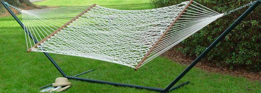

Другой умелец с нашего портала – henc, выбрал в качестве материала для своей станины металл, так как явно «дружит» со сваркой. Он использовал трубу сечением 60x40 мм, получилась конструкция гамака на стойке со следующими параметрами:
  • Основание – 2 метра.
  • Стойки для гамака – 1,8 метра (угол около 60⁰).
  • Поперечные опоры – по 1,5 метра.
  • Укосины.
  • Крючки.
  • Цепь.
Получившийся мобильный гамак на стойке и в этой семье оценили достойно.
hencУчастник FORUMHOUSE
Детвора устроила «драку» за место на гамаке, к вечеру только успокоились, зато и при деле, и на глазах.
Rol248 смастерил каркас из отходов.
Rol248 Участник FORUMHOUSE
Вот, что у меня получилось из обрезков старых труб и уголков. Так как гамаки постепенно растягиваются и провисают, пришлось придумать систему раздвигания стоек.
henc эту проблему решил креплением гамака на цепь – по мере провисания просто укорачивает звенья.
