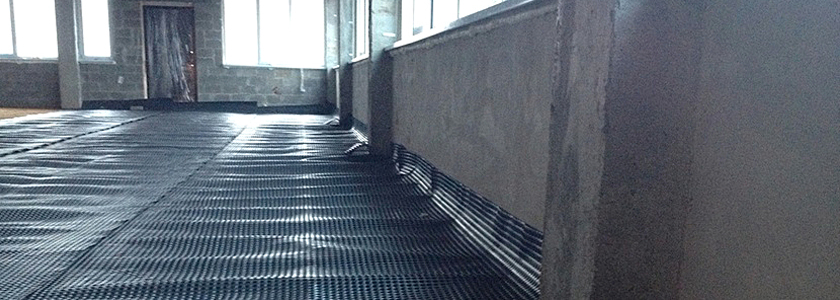

Всех перечисленных выше минусов лишена система, предложенная компанией ТехноНИКОЛЬ, с профилированной мембраной PLANTER. Это универсальный защитно-дренажный материал, который производится из полиэтилена высокой плотности (НDPE) с отформованными округлыми выступами высотой 8 мм.
«Подобная система является, пожалуй, самой простой относительно многих, но в тоже время значительно технологичнее большинства применяемых конструкций на сегодняшний день. Безусловно, при высоком уровне воды, лучше выбирать классические гидроизоляционные системы. Однако в реальности многие строители пренебрегают правилами и вообще не зачищают фундамент от внешнего воздействия в целях экономии. Применение профилированных мембран PLANTER является экономичным, быстрым и наиболее оптимальным при низком уровне грунтовых вод. Даже если уровень воды высокий, но по каким-либо соображениям монтаж полноценной гидроизоляционной системы не планируется, PLANTER может выступать минимально необходимой мерой для защиты фундамента», — комментирует руководитель направления профилированных мембран компании ТехноНИКОЛЬ Александр Мелешин.
Будучи водонепроницаемым материалом, PLANTER на 100% прерывает капиллярную влагу. Мембрана производится из полиэтилена высокой плотности, поэтому она является эффективным барьером не только на пути воды, но и деятельности микроорганизмов, а также вредных газов радона* и метана. Срок службы материала составляет более 60-ти лет, а высокая химическая стойкость позволяет ему легко выдерживать контакты с агрессивными средами подземных вод и грунта. Не забудем и про корни растений, от прорастания которых PLANTER защитит также.
Стоит особо отметить прочность профилированных мембран. Уложенный на слой песка,  материал без разрывов выдерживает перемещения рабочих и техники, удары тяжёлых предметов и большинство других механических воздействий в процессе монтажа железо-бетонной плиты. Таким образом, материал полностью заменяет бетонную подготовку, что подтверждается заключением Научно-исследовательского института бетона и железобетона.
Укладка полотен PLANTER осуществляется вручную и не требует привлечения специальной техники. Профилированная поверхность материала легко и надежно фиксируется в песчаное основание, не смещаясь в процессе монтажа, обеспечивая ровную и прочную поверхность. Полотна фиксируются друг с другом «шип в шип». Места нахлестов рекомендуется проклеивать бутил-каучуковой или битумной лентой, например, PLANTERBAND, что препятствует поднятию влаги и миграции «бетонного молочка» из цементного теста фундаментной плиты по всей площади материала.

Подскажите, как прочность этого плантера установлена? Просто на вид тонкая мембрана. Как понять что она выдержит нагрузку и не проткнется?
Я читал про испытания, да и в статье выше есть про них. Посмотрите. Для меня лучшим ответом на этот вопрос было, когда я своими глазами увидел как колесом на только уложенный плантер заехал нормальный такой самосвал.

А как же слой щебня как на картинке выше?
