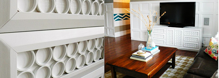

Если вы сами не скажете, никому из гостей и в голову не придет, что этот элегантный винный шкаф сделан из обрезков труб ПВХ. Эта гибкая конструкция поместится в любом шкафу. Аккуратно обрежьте трубы по глубине вашего шкафа, войлоком отполируйте до гладкости края. Шлифовка наждачкой здесь не подойдет – остаются царапины. Покрасить трубы ПВХ можно алкидной краской, предварительно обезжирив растворителем. Когда трубы высохнут, соберите конструкцию – со шкафом и друг с другом – детали.
Для всякой одежной мелочи, вроде носков, белья, футболок, а также шарфиков, палантинов и так далее. Делается аналогично шкафу для вина. Трубы можно не красить, но вот края мы бы обработали получше, чтобы не наделать затяжек на одежде.

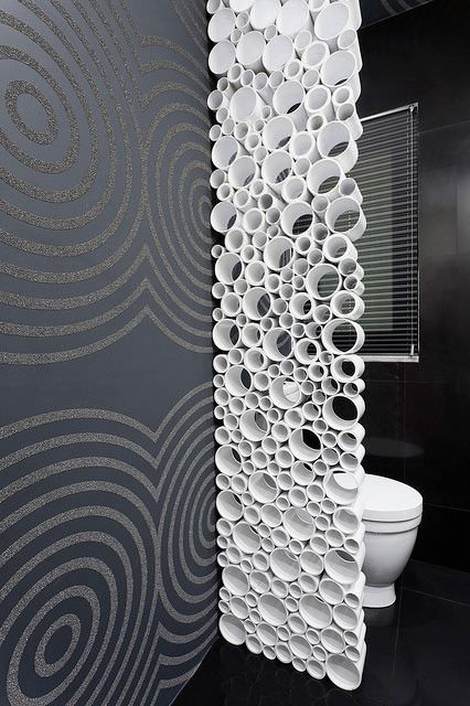

Перегородка, которая разделяет ванную - идея настолько же простая в реализации, насколько крутая. Как мы видим, это просто множество обрезков труб ПВХ разного диаметра, склеенных между собой жидкими гвоздями или  надежным клеем, способным выдержать повышенную влажность помещения.

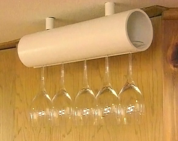

Держатель для винных бокалов для бара в зоне барбекю в вашем саду или в летней гостиной: в трубе делается длинный разрез, ширина которого должна соответствовать ширине ножек бокалов. Как держатель крепится к потолку, видно на фотографии.
