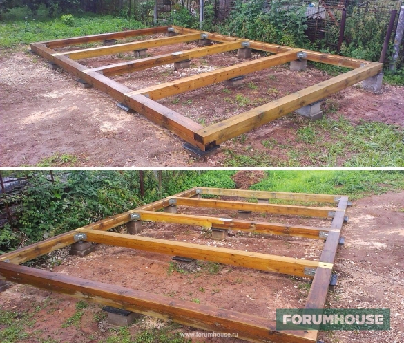

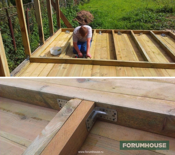

На обвязку пошёл брус 150х150 мм длиной 6 метров, а на стойки каркаса – брус 100х50. Пользователь подробно записывал все строительные расходы, что помогало вести учёт денежных средств.
Брус для обвязки запилили на торцах паз в паз и закрепили между собой при помощи усиленных уголков и саморезов. Для большей прочности в местах соединения бруса были просверлены отверстия под деревянные чопики, сделанные из черенков от швабры.
Pankrat1975
Средние балки соединял так же, как и угловые, паз в паз, крепление на уголки под саморезы, сухари и чопики. Думаю, что мы переусердствовали с количеством крепежа. Брат шутил, что хозблок должен получиться не деревянным, а металлическим.

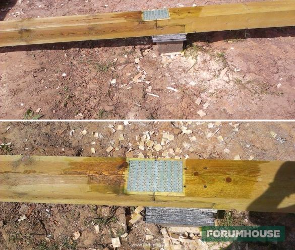

Перемычки обвязки сделали из двух обрезков бруса, которые также соединили паз в паз и закрепили на длинные саморезы. Для усиления узла сверху, предварительно выбрав 2 мм дерева, прибили металлическую зубчатую пластину (МЗП).
Под брус, на каждый столб, Pankrat1975 закладывал свёрнутый в несколько раз рубероид, промазывая каждый слой разведённой мастикой. Для защиты от гниения брус, как и всё купленные доски, был «от души» пропитан антисептирующим составом.

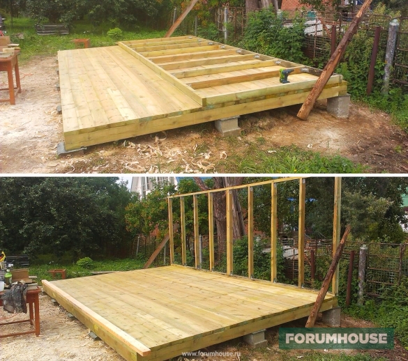

После изготовления обвязки на неё настелили пол. На это пошла доска 100х50 мм.

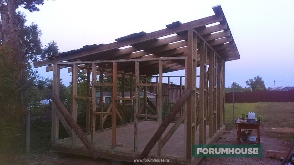

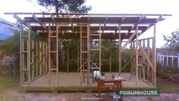

Затем пришло время собирать каркас. Сборку начали с задней стенки. Чтобы после подъёма стенка не упала, её временно закрепили укосами из горбыля.
Стены собирали на «платформе», крепя стойки на усиленные уголки, прикручиваемые на саморезы.
Для соединения элементов каркаса лучше не использовать т.н. «чёрные», калёные саморезы. Из-за их хрупкости, стоит чуть увеличить момент закручивающего усилия на шуруповёрте, и у самореза отлетает шляпка.
Также «чёрные» (фосфатированные, оксидированные) саморезы не выносят ударных нагрузок и работы на срез. Если при сборке каркаса и использовать саморезы, то жёлтые (оцинкованные).
«Правильный» каркас собирается на гвоздях, без использования саморезов и металлических уголков, т.к. крепёж в каркасе работает на смещение/срез (для чего подходят гвозди), а саморезы лучше работают на отрыв.
Обрезки досок пошли на укосины.
Если для  обшивки каркасника используется жёсткий плитный материал – листы фанеры или ОСП, то укосины не требуются.

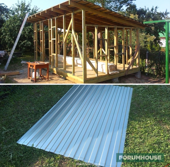

Подняв четыре стены, братья приступили к изготовлению крыши, для чего установили стропилины. На обрешётку крыши пошла доска 15х2.5 см.
Pankrat1975
Спереди стропилины мы отрезали по отвесу. Стропилины крепили на металлические уголки. Далее настелили рубероид, закинули профлист и прикрутили его кровельными саморезами. Теперь можно было продолжать работу над бытовкой, не обращая внимания на дождь.

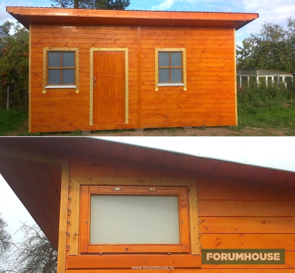

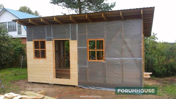

Перед обшивкой наружных стен имитацией бруса, на каркас заранее прикрепили ветро-влагозащитную плёнку. Т.к. хозблок будет неутеплённым, пароизоляция изнутри не ставилась.
На этом этапе работа пошла веселее, а хозблок приобрёл законченный внешний вид.

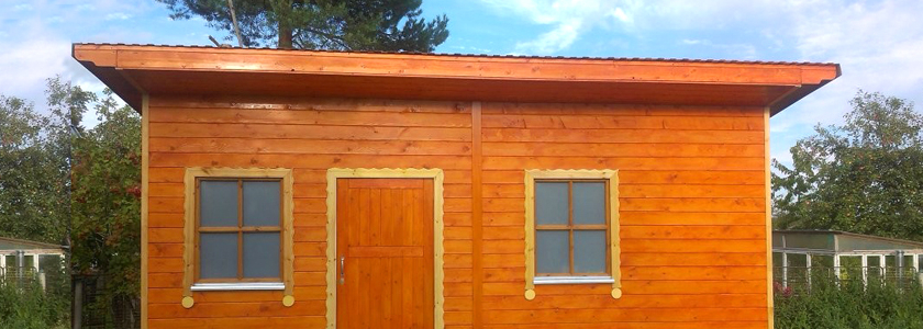

Осталось только вставить окна и дверь в проемы и рамы, покрасить доски и добавить немного декора в виде резных наличников.
Pankrat1975

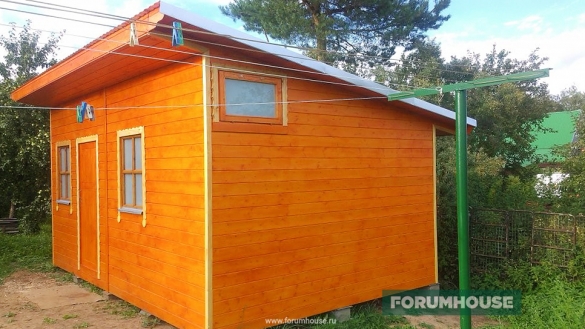

На мой взгляд, построить хозблок своими руками мне удалось. Отсталость только установка крыльца-приступки и повесить декоративные фонари на стену. При желании бытовку можно утеплить. Себе уже буду строить сарай размером 4х10 метров. Хочу разделить его на три части: мастерская, дровник и кладовка для хранения разных нужных в хозяйстве вещей. Только  крышу хочу не односкатную, а сложную — типа пологого ската на две стороны с фронтоном спереди.
Общий бюджет  на возведение хозблока, начиная с покупки бит для шуруповёрта, свёрл, водяного уровня, отрезных кругов для болгарки и заканчивая приобретением метизов, цемента, арматуры и досок, составил около 56 тыс. руб. С подробной сметой строительства можно ознакомится в теме «Постройка хозблока 4х6. Лето 2015».
