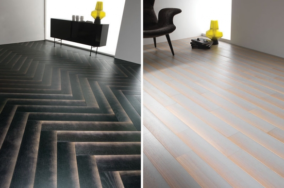

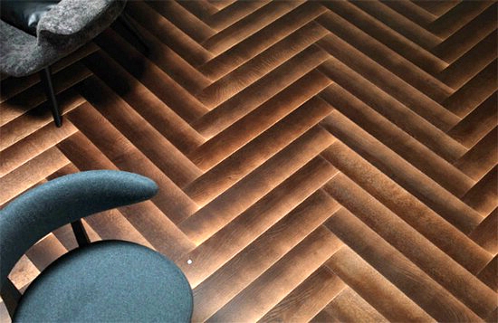

Градиентный паркет
Заняв лидирующие позиции на рынке брендовой джинсовой одежды, Diesel решили расширить горизонты и запустили марку интерьерных материалов. Одно из последних детищ – напольное покрытие Shadow, производимое совместно с известнейшей итальянской компанией Berti. Это коллекция паркета, по эксплуатационным параметрам не отличающегося от аналогов, но поражающая внешним видом. Посредством специальной окраски создается эффект градиента, получается иллюзия того, что паркет отбрасывает тень. Покрытие визуально выглядит объемным, как в случае с полами 3D.
Коллекция выпускается в двух цветовых вариациях – светлый паркет (Grey) и темный (Black), этой гаммы достаточно для интерьеров в разных стилях. Укладка «теневого» паркета традиционная – в «разбежку» или «елочкой», но при желании можно придумать и свой узор. Старшее поколение поднаторело в этом деле, набив руку еще во времена, когда паркет считался писком моды.

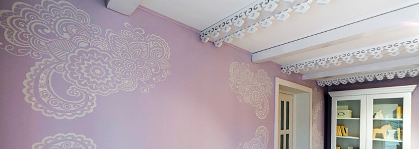

Ажур на стенах

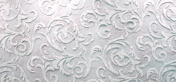

Кружевные мотивы уже упоминались в наших материалах. Однако способ, о котором пойдет речь, не менее интересен и при относительной простоте позволит сделать стены действительно неповторимыми. Речь идет о рельефных узорах, наносимых на однотонную поверхность посредством трафаретов и декоративной штукатурки. Чем мельче «зерно» у полимерного или натурального наполнителя, тем нежнее получится вязь. Как вариант, можно воспользоваться простейшей гипсовой шпатлевкой, узор будет объемным, но с гладкой фактурой.
«Кружевная» отделка создается посредством трафаретов – это могут быть специальные, продающиеся в магазинах, или самодельные. Мотивы можно скачать в сети или нарисовать самостоятельно и перенести на носитель – плотную бумагу, ватман, многоразовые можно даже из тонкой фанеры выпиливать. Чем толще будет шаблон, тем объемнее получится узор на стене. Сам процесс «вязания» настенного кружева проходит в несколько этапов:
  • Шаблон закрепляется на подготовленной поверхности (на покупных может быть специальный клейкий слой, самодельный можно зафиксировать малярным скотчем).
  • Чтобы предотвратить затекание шпаклевки под границы рисунка и увеличить адгезию штукатурки с основанием, первый слой по трафарету проходят акриловым грунтом с кварцевым наполнителем. Если подобного под рукой нет, можно и простой грунтовкой, штукатурки обычно хорошо схватываются даже с гладкими основаниями.
  • После грунтовки на шаблон шпателем наносят готовый штукатурный состав или разбавленную до густоты сметаны шпаклевку. При приготовлении смеси из сухих компонентов затворять ее лучше акриловой же грунтовкой, состав будет эластичнее и лучше ляжет на основу. Если используется многоразовый трафарет, из плотного материала, шпателем аккуратно заполняются пустоты, излишки убираются на «сдир».
  • Когда штукатурный или гипсовый слой «схватится», трафарет удаляют, многоразовый убирают раньше, пока состав не застыл, при необходимости подрезают острым шпателем.
  • Чтобы ажурный узор максимально имитировал вязанный, после удаления трафарета структурной пастой добавляют перемычки между элементами, как на настоящем полотне.
Необязательно повторять технологию в точности. Таким способом на стене можно изобразить практически любую картинку. Объемные «зверята» будут прекрасно смотреться в детской, а резные наличники вокруг дверных и оконных проемов оживят даже типовой интерьер.
