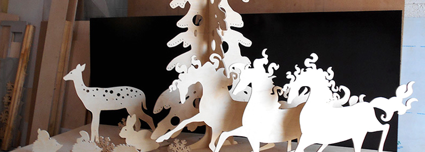

Для резки чаще всего применяют фанеру толщиной 3 – 5 мм. Если предполагаются нагрузки (стулья, табуреты, скамейки, столики и подобное), толщину увеличивают. Вырезать из с толстого листа (более 10 мм) сложнее, поэтому кружевные ажуры из такого материала вряд ли получатся. Как вариант – основное полотно из толстых листов и резные вставки для повышения декоративности.
Участник портала темерник, еще в 2011 году открывший действующую и по сей день тему о выпиливании из фанеры, использует листы разной толщины, в зависимости от предназначения предметов.
темерникУчастник FORUMHOUSE
На юбилей отцу выпилил резную рамку из фанеры 4 мм, а на подставку под цветочный горшок, на медведях, пошли листы толщиной 8 мм.

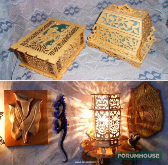

Для повышения декоративности выпиленные из фанеры изделия соединяются на шип-паз и проклеиваются, чаще всего клеем ПВА для дерева. Сначала проводится сухая «примерка», а после подгонки и зачистки уже клеевая сборка.
темерник
Крепится всё следующим образом: в одних деталях выпилены пазы, в других, наоборот, выступы, всё подгоняется вначале "насухую", а потом собирается на клей ПВА. Торцы обрабатывал наждачкой.

56Vladimir1981 тоже виртуозно владеет лобзиком.
Ключница: фанера 4 мм, ручной лобзик, неводная морилка «мокко», лак ПФ-283. Крючки для полотенец: фанера 4 мм, ручной лобзик, неводная морилка «мореный дуб», аэрозоль «металлик». Шкатулочка: фанера 6 мм, ручной лобзик, морилка "мореный дуб", лак пф-283. Панно: ручной лобзик, фанера 4 мм, основа – морилка «палисандр», акриловый лак (из баллончика).
