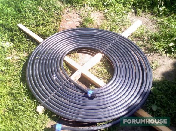

Нередко стоимость нагревателей воды для бассейнов кажется завышенной, особенно сейчас, в суровые кризисные времена. Как подогревать воду? Вот как справился с этой задачей Забаненный, модератор FORUMHOUSE. Его бассейн объемом приблизительно в  18 квадратных метров мало того, что расположен в тени, так еще и на метр углублен в землю. От покупки электрического нагревателя остановила как цена, так и предполагаемые траты на электричество. И он сделал вот что: купил стометровую трубу ПНД диаметром 25 миллиметров и 50 фитингов «типа угол» и собрал змеевик, который занял всю крышу бани.

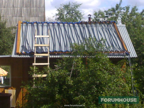

Черная труба отлично нагревается и, в зависимости от того, насколько активно солнце, температура воды в бассейне Забаненого теперь стабильно повышается на 5-10 градусов. Бывает даже так, что змеевик приходится выключать из системы циркуляции, из-за того, что вода в бассейне становится слишком теплой.
Прокачка змеевика осуществляется при помощи насоса фильтрационной системы, в который вода подается отводом перед форсункой выброса в бассейн. Труба устойчива к размораживанию, поэтому на зиму сливать воду необязательно.
Superoleg сделал еще более простую и дешевую систему нагрева воды для бассейна: взял черный шланг и просто разложил его на крыше!
Но вертикальное расположение труб дает еще такое преимущество: тепло отражается от оцинкованной крыши бани и, таким образом, трубы нагреваются с обоих сторон.
На фотографии мы видим, как работает система: форсунка выбрасывает воду обратно в бассейн после фильтрации. Если открыть нижний кран и перекрыть кран форсунки (он слева), вся вода пойдет в теплообменник и нагреется. Открыв два крана одновременно, мы получим минимальный напор через теплообменник, зато температура воды, которая вернется в бассейн, будет выше.
