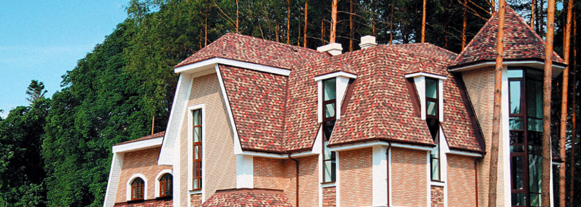

Декоративность – крыша не только важнейший конструкционный узел, но и украшение дома, которое может свести все элементы дизайна воедино или свести все усилия по оформлению фасада на нет.
Популярность гибкой черепицы не в последнюю очередь основана на высокой декоративности материала – таким количеством форм и цветов не может похвастаться больше ни одно кровельное покрытие.
Гонты нарезаются как классическими прямоугольниками, имитирующими деревянные исходники, так и всевозможными фантазийными формами – овалы, многоугольники, ромбы, комбинации нескольких форм. Благодаря огромной цветовой гамме, можно подобрать черепицу любых оттенков: от классических, естественных, до ярких вариаций синего, зеленого и красного. Условно можно разделить цветовые решения на две группы:

При подборе черепицы учитывается и стеновой материал (цветовая гамма, фактура), и этажность здания, и цвет оконных рам и дверей, и конфигурация кровли – чем сложнее форма, тем «спокойнее» должно быть покрытие.
