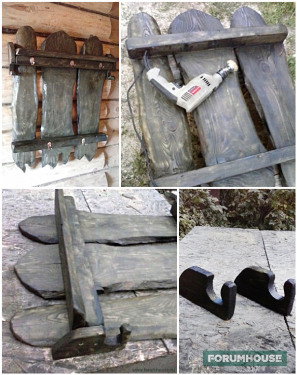

Так как автор проживает в отдалении от населенных пунктов и сам себе напоминает известного брутального персонажа из одноименного мультика, то и мебель стал делать соответствующую – прочную и функциональную, а эстетика приложится. «Первой ласточкой» его личной коллекции в стиле Шрека, стала массивная вешалка из поддона.

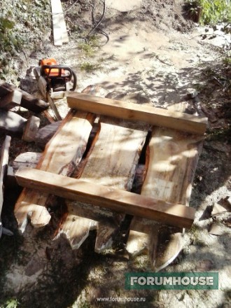

Стартовой операцией стала обработка поддона бензопилой – фигурная обрезка, для придания интересной формы.
Следующей в ход пошла щетка-крацовка (жесткая), сгладившая рельеф и проявившая красивую структуру дерева.
После заготовка была пропитана морилкой, после сушки уже получилось достаточно декоративно. Но этого показалось недостаточно, и для «состаривания» была использована уже мягкая крацовка.
Таким же образом была изготовлена полочка и декоративные боковины, после сборки – покрытие лаком, крепление крючков и монтаж на законное место. Минимум времени и вложений, немного фантазии и труда, а в результате не просто функциональный предмет обстановки, а настоящее украшение интерьера.

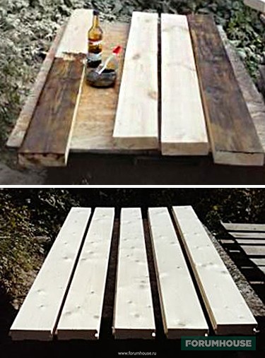

В этот раз в ход пошли остатки пиломатериалов, на цоколь и стойки – стропильные доски, сомнительным достоинством которых была «вертолетность», на столешницу – шпунтованная доска 46x146 мм.
Для чего еще используется доска со шпунтом – в статье о дачных домиках.
Стойки нарезались по размеру и обрабатывались морилкой, для столешницы склеивался мебельный щит. Система шип-паз усилена клеевым соединением, а из поддона и брусков собрана простейшая вайма (пресс), в которой и «доходила до кондиции» заготовка для столешницы.
Через сутки болванка была отшлифована, углы и кромки обработаны и скруглены, в качестве пропитки – морилка. Дальше Khasky вырезал отверстие под мойку электрическим лобзиком.

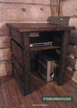

Очередным экспонатом, облегчившим и украсившим быт Khasky, стал стол/подставка под аудио и видео аппаратуру. Шрековская тональность сохранена, материалы и технология – традиционные: боковины из поддонов, столешница из шпунта, полочка из мебельного щита. Поддоны обрабатывались крацовкой, все детали покрывались морилкой, после сборки – финишное покрытие лаком.
На изыск и повышенную декоративность изделие не претендует, но хозяина полностью устраивает и, вкупе с остальной обстановкой и самим домом, смотрится органично.

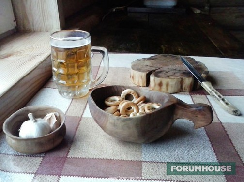

Следующим этапом Шрек, как сам себя называет Khasky, занялся изготовлением деревянной домашней утвари, и хотя ни навыков, ни теоритических знаний по предмету не имелось, это не стало препятствием для умельца. Зимними вечерами изучались тематические сайты, форумы, обучающее видео.
Хотя определенная польза в собранной базе, по мнению Шрека, есть, пока не займешься практическим воплощением, она бесполезна. Необходимо «приложить руки», чтобы прочувствовать процесс и уяснить все тонкости и нюансы.
Сырьем для воплощения фантазий стали поваленные деревья из дубовой рощи по соседству, толщина веток допускала изыскания пытливого участника портала.
Первым делом подходящие бревнышки замачивались в протекающем в овраге ручье – две-три недели, в зависимости от толщины, потом – просушка. Так как дуб и сам по себе крепкий, а у моченого это проявляется еще сильнее, обработка ручным инструментом типа резцов и стамесок – не вариант. Грубая болванка выпиливалась уже проверенной на поддонах бензопилой, дальше – бормашина, для выбора массива, и шлифовальная – для придания формы.

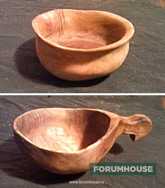

Первым блином, который не комом, стала чашка – Kuksa Cup.
Различные насадки к электроинструментам дают возможность выполнять обработку максимально точно. Естественно, собственная технология создавалась методом экспериментов, кучи потраченного времени и испорченных болванок. Но в результате появилась техника, позволяющая получать и декоративные, и функциональные изделия.
KhaskyПользователь FORUMHOUSE
Финишная доводка выполняется бормашиной, в наборе разные насадки, и для каждой мелкой операции важно подобрать оптимальную. Пришлось экспериментировать, в процессе открыл для себя шикарный способ шлифования вогнутых поверхностей, и дело пошло значительно веселей. Что интересно – конечная форма изделия вырисовывается в процессе работы. Планируешь одно, а по ходу как-то сам прорезается более симпатичный вариант. Вероятно, это и есть момент творчества. Кстати, второе отверстие в чашке даже не планировал, а потом, уже после финишной шлифовки, всё-таки сделал – и voila’, чашка легла в руку, как родная.

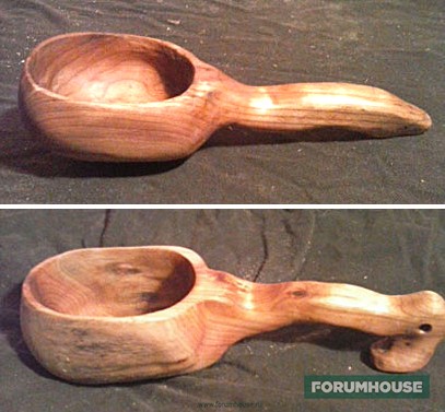

За чашкой последовали ковшики – хоть для бани, хоть для дома.
В комплект к ковшикам пошли плошки.
После придания формы и шлифовки деревянная утварь вываривается в течение двух-трех часов в солевом растворе – 25%, после варки она должна сохнуть еще пару недель. Высохшие изделия в несколько подходов пропитываются льняным маслом, их необходимо натирать составом вручную, пять или шесть раз, давая каждому слою просохнуть.
Финишная доводка заключается в типичной полировке, но и тут есть свои тонкости – лучше всего получается натирка руками, ни фетр, ни бумага не дали желаемого результата и не сравнились с ладонями. По мнению Khasky, это из-за энергетики, которая переходит дереву от рук мастера.
Всем изготовленным предметам нашлось применение в обиходе.
У Шрека теперь добротная, долговечная утварь, не расколется, не треснет, не сгниёт, и на кухне, и в бане пригодится. Ну, да, кривовато, так ведь первые учебные работы. По мере наработки навыков, надеюсь, будет получаться и кругленько, и симметричненько.
По мере наработки набор утвари значительно расширился, получив пополнение в виде кружки, ковшиков и плошки. Опасаясь растрескивания, плошку Шрек вываривать не стал, выполнив пропитку и полировку. Всем, кто решит последовать его примеру, он советует внимательнее относиться к болванкам – любые, даже микроскопические трещины на кромках грозят обернуться лопнувшим после варки изделием. Будет обидно, что столько времени и сил потрачено напрасно, проще не рисковать и подбирать целые заготовки.
Khasky и дальше планирует обустраивать свой быт собственными руками, очарование сделанной с любовью мебели и посуды не заменят типовые гарнитуры и наборы.
