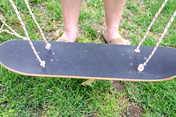

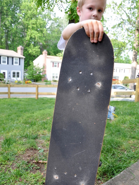

Первое, что нужно сделать – открутить колеса и их крепления от скейтборда.
Затем просверлить по два симметричных отверстия с обеих сторон доски.

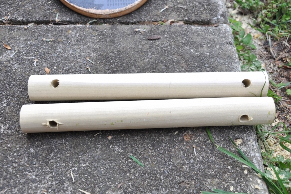

Взять цилиндрический брусок (это может быть ручка от какого-нибудь сельскохозяйственного инструмента) и разрезать его пополам. На этой фотографии мы видим: детали получились немного шире, чем скейтборд.
Просверлить в каждом по два отверстия с двух сторон, отступив примерно на три сантиметра от конца.

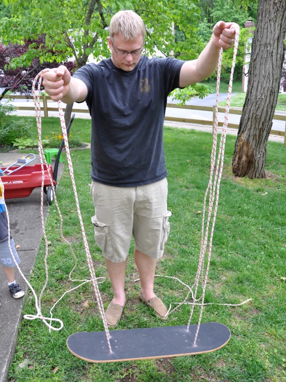

Теперь вам надо разрезать веревку на две части. Каждую веревку проденьте в отверстия на обеих сторонах, как показано на снимке.
Над каждым отверстием закрепите веревку узлом. Но не завязывайте узел слишком туго – возможно, вам потом придется скорректировать длину.

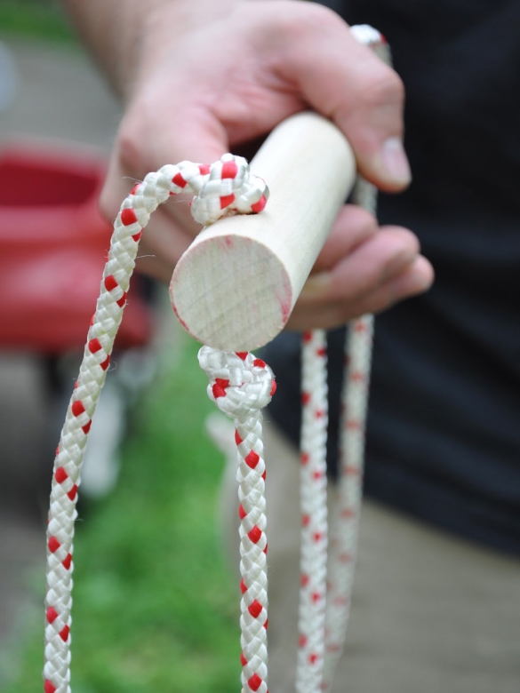

Теперь оснастите ваши качели ручками из брусков.
Бруски также закрепите узлами снизу и сверху.

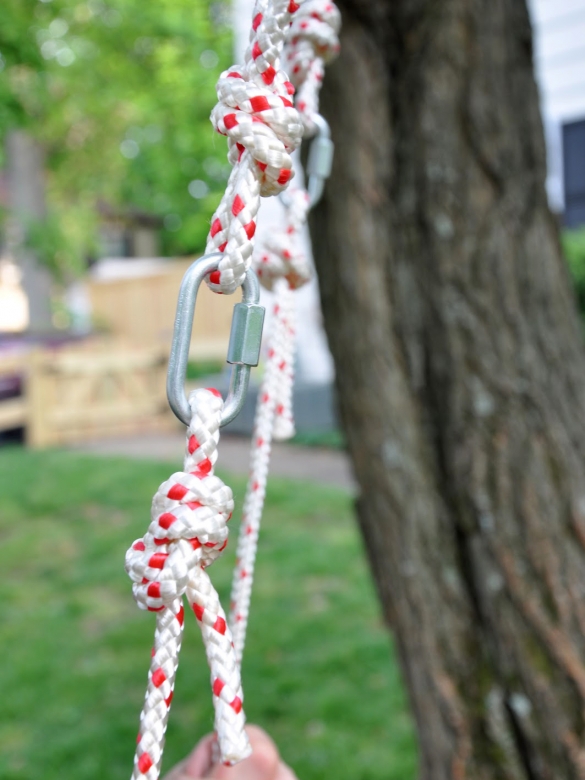

Прикрепите веревку к металлическим карабинам, чтобы она не перетерлась. Возможно, вам потребуется перевязать узлы, чтобы выровнять качели.

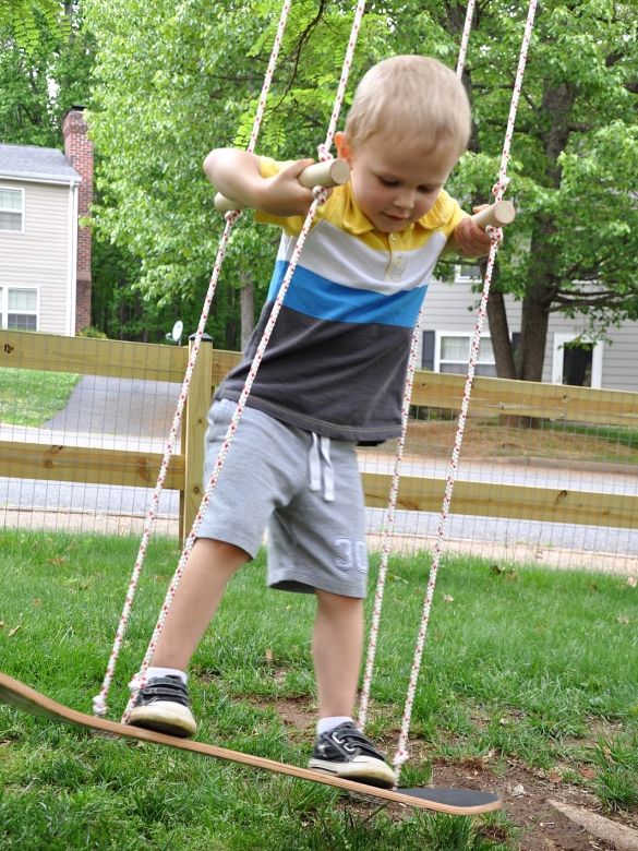

Все! Только небо, только ветер, только радость!

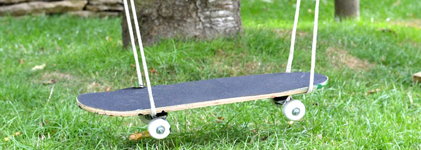

Сейчас уже не узнать, кто первым придумал сделать скейтборд из качелей. Но можно точно сказать, что каждый может легко справиться с этим проектом. Хотите попробовать? Вам нужны: Старые качели Острый нож чтобы срезать сидушку Колёса для скейта Гаечный ключ чтобы их прикрутить
