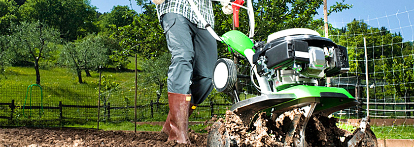

Если взглянуть на мотокультиватор, то первое, что замечаешь — отсутствие ведущих колёс. Перемещение механизма вперёд осуществляется за счёт вращения фрез, жёстко закреплённых на рабочем валу механизма. Т.е. фрезы одновременно являются и движителем, и рабочим инструментом.
