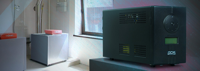

В отличии от городского жителя, временно оставшегося без света, владелец загородного жилья прекрасно понимает, что проблемы с электричеством могут иметь куда более серьезные последствия и вести к существенному ущербу. Одним из объектов, требующих тщательно продуманной и защищенной системы электропитания, является отопительный  комплекс. Современные котлы отопления, будь то газовые или твердотопливные, являются технически сложными устройствами, и такие компоненты, как схема управления, система электронного зажигания или циркуляционные насосы требуют бесперебойной подачи электроэнергии. Хорошим помощником в обеспечении этих компонент качественным электричеством является источник бесперебойного питания.
Почему именно ИБП, а не дизельный или бензиновый электрогенератор? Во-первых, установить ИБП значительно дешевле, они не требуют специальной инсталляции и постоянного сервисного обслуживания. Во-вторых, для защиты указанных компонент не нужны большие мощности, важнее соблюсти синусоидальную форму напряжения, высокую точность величин напряжения и частоты тока, а также непрерывность подачи электроэнергии.  Непрерывность, бесперебойность подачи электроэнергии или время автономной работы в данном случае можно регулировать подключением внешних батарей.

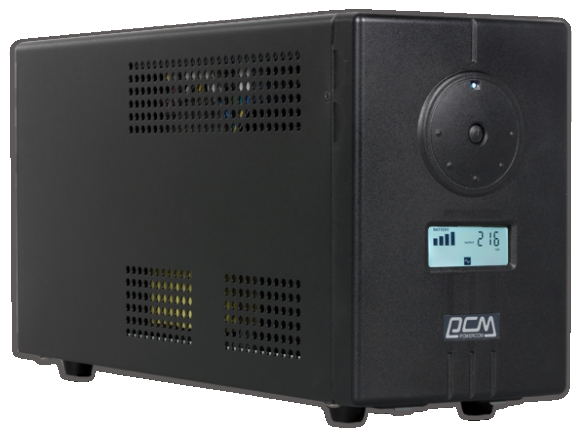

Выбор ИБП для таких задач пока не очень богат, во всяком случае производителей котлов и отопительного оборудования совершенно точно в десятки раз больше.  Тем интереснее появление не просто новой модели ИБП, а нового производителя, обратившего внимание на проблемы владельца загородного дома.  В этом году тайваньская компания POWERCOM, один из лидеров на российском рынке ИБП, не только заинтересовалась тонкостями организации защиты отопительных систем, а и предложила весьма любопытную серию - INFINITY.
На сегодня две модели появились в продаже - INF-500 и INF-800, мощности которых 500ВА и 800ВА соответственно. Это линейно-интерактивные ИБП с идеальной синусоидальной формой выходного напряжения, встроенным стабилизатором и возможностью подключения любых внешних 12В аккумуляторов.  Фактически это три устройства в одном – стабилизатор, инвертор и, при подключенных батареях,  источник бесперебойного питания. Принцип работы с внешними аккумуляторами достаточно прост. При отключении напряжения в сети аппарат переключается на работу от батареи и преобразует постоянное напряжение 12 вольт в переменное –  220 вольт, а при появлении нормального напряжения в сети автоматически переключается на режим заряда батарей. Максимальный ток заряда составляет 10А, что позволяет быстро зарядить батареи достаточно большой мощности.

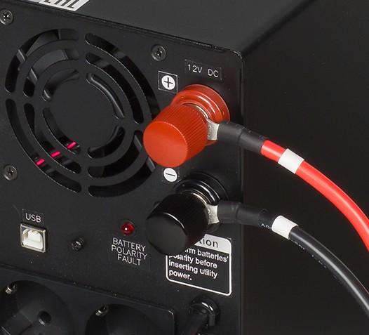

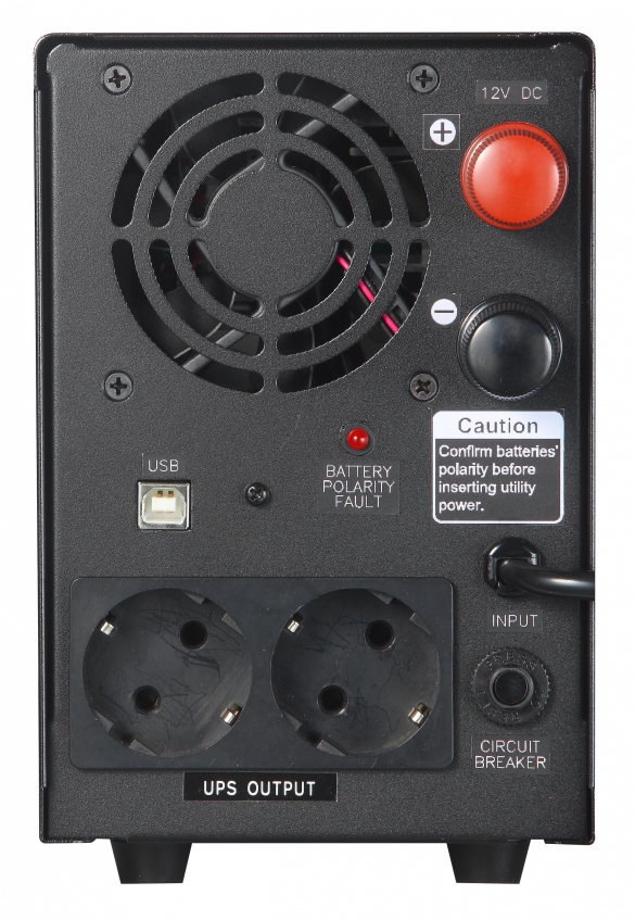

  • Индикатор на задней панели Battery Polarity Fault позволяет не перепутать полярность и избежать порчи оборудования и батарей при подключении.
  • Наличие двух евророзеток (у большинства моделей других производителей, как правило, только одна).
  • USB-порт вместо устаревающего RS-232, дает более широкие возможности по управлению.
