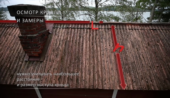

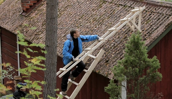

Шаг 1: Собираем лестницу под размер своей кровли и проводим  осмотр старого кровельного покрытия: чистим его от грязи, крепим разболтавшиеся элементы, снимаем изношенные части.

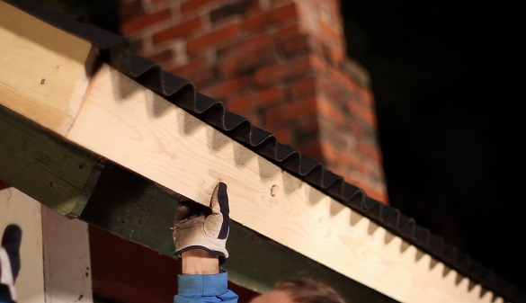

Шаг 2: Измеряем длину и ширину ската крыши, учитывая наибольшее расстояние и размер выступа старого конька. Заготавливаем бруски для вертикальной обрешетки. С одного конца брусков делаем выпилы, чтобы чтобы нахлест конька на скат не мешал установке бруса.

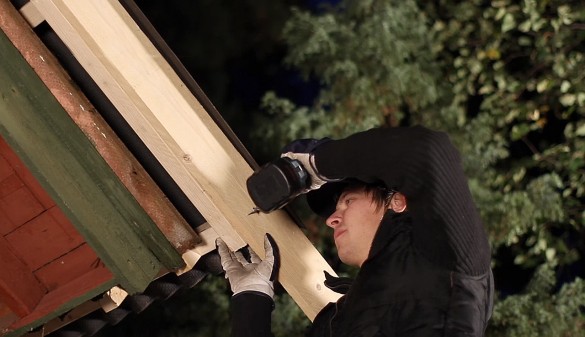

Шаг 3: Устанавливаем  крайние бруски, крепим вертикальную обрешетку. Старый шифер в местах крепления обрешетки нужно просверлить. Саморезы длиной 80 мм, с шаг установки - не реже 0.5 метра.
Закрепляем вертикальные бруски по одному с каждой стороны и натягиваем веревку по нижнему краю брусков. С ее помощью вы будете контролировать ровное крепление всей вертикальной обрешетки.
Шаг 4: Монтируем горизонтальную обрешетку. Устанавливаем бруски с шагом в 61 см. В местах нахлеста двух листов шифера, где вертикальный брус выступает больше, чем другие, делаем выпил в горизонтальной обрешетке.

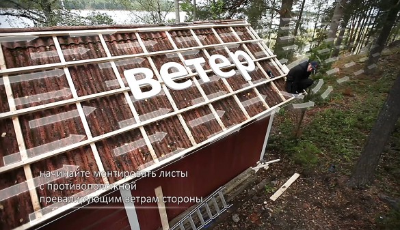

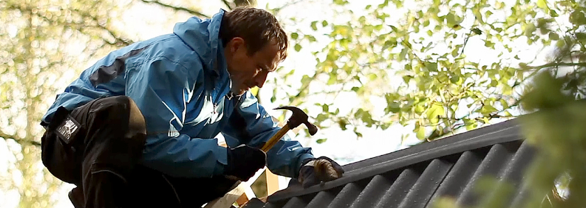

Шаг 5: Крепим Ондулин, начиная с противоположного превалирующим ветрам края крыши. Гвоздями Ондулин крепим лист по четырем углам: нижний край прибиваем в каждую шиферную волну, в середине лист прибиваем к обрешетке через одну волну в шахматном порядке. Для крепления одного листа необходимо не менее 20 гвоздей.
Соблюдайте размеры свеса нижнего листа — 7 см, и выноса листа относительно торцевой части кровли — на одну волну. Это расстояние необходимо для закрепления карнизной и торцевой  ветровой досок.
Монтируйте листы с нахлестами по боковой стороне. Обе боковые стороны прикрепите к каждому бруску обрешетки. Концевой нахлест - 17 см. Первый лист каждого четного ряда должен быть вдвое уже обычного, чтобы избежать стыка четырех листов в одном углу.
