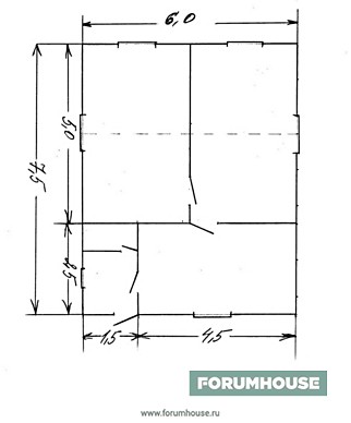

voyt заказал себе модульный дом из трех блок-контейнеров, общая площадь – около 45 м², дом планируется под постоянное жительство. Комплектация блоков была заказана следующая:
  • Внешние стены, полы и потолок – утепление (100 мм, стекловата);
  • Дно – оцинкованный лист, черновой пол (доска 37 мм);
  • Двери – три внутренних, одна входная;
  • Окна – ПВХ, четыре штуки;
  • Внутренняя облицовка – вагонкой;
  • Внешнее покрытие профлиста – полимерное, серого цвета.
В доме получилось три комнаты с тамбуром.

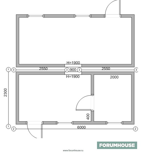

Андрей_Дачник превратил унылый типовой блок-контейнер в симпатичный дачный домик. Некоторые высказывали сомнение, что внутри будет собираться конденсат и стены с потолком «заплачут», как показала практика – ничего подобного.
Андрей_Дачник Участник FORUMHOUSE
Я сделал из металлической бытовки дачный домик и ничего не мокнет – при том, что стоят стеклопакеты. Изнутри вагончик обшит гипсокартоном, на полу – ламинат. Вытяжка, приток обеспечивается зазорами во входной двери или микропроветриванием. Вагончик стоит поперек (вдоль лицевого фасада в глубине), слева – каркасная пристройка 3,5 х 3,5 м.

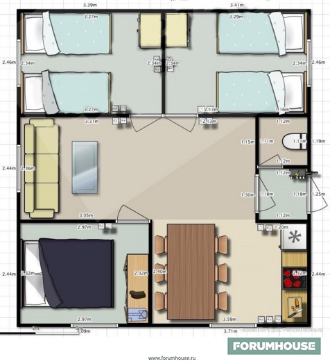

КатяМиша выбрал каркас из трех модулей, каждый по 2,45x8 м, запланированы четыре комнаты – три спальни и кухня, совмещенная с гостиной. Санузел и прихожая появятся в пристроенной теплой веранде. Чтобы ничего не переделывать, КатяМиша заказывал модули по своему проекту.
КатяМиша Участник FORUMHOUSE, Москва.
Я сам сделал всю планировку – убрал лишнее, никаких внутренних стен под снос, оконные проемы в нужных местах, самая дешевая дверь (качественных металлических у них нет, позже сам поменяю), без отделки. В определенных местах поставлены поддерживающие балки перекрытия (колонны) – они зашьются перегородками.

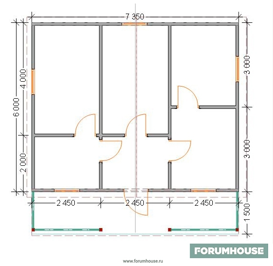

У Tomcat1976 на участке от предыдущих хозяев остался ленточный фундамент, армированный ломами – залит с огрехами, но сносу ему нет. Проще было пустить его в дело, чем демонтировать, поэтому решили на часть ленты водрузить модульный дом из трех блоков по 6,8x2,4 м. Так как плоские типовые контейнеры сразу вызвали неприятие, был заказан проект с двускатной кровлей и возможностью сделать жилую мансарду. Выбор блок-контейнеров обусловлен личными предпочтениями участника портала.
Tomcat1976 Участник FORUMHOUSE
Учитывая мою органическую нелюбовь к каменно-бетонным поделкам, выбор был сделан в пользу модульного дома. У модулей несущий каркас из профильных труб/швеллера, внутренний деревянный каркас с минераловатным утеплением 100 мм и необходимыми мембранами. Фасад облицован профлистом, внутренняя отделка - вагонка по ОСП. Мансарда пока не используется, но может быть оборудована.

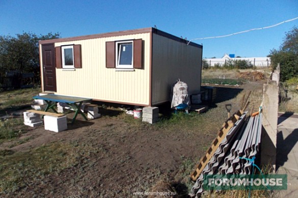

Своим проектом Tomcat1976 вдохновил участника портала под ником Anatoly__Basov.
Anatoly__BasovУчастник FORUMHOUSE
Спасибо за идею, у меня всего на два контейнера средств хватило, но семейство довольно. Это лето уже прожили, ждем следующий сезон. Проведем на дачу коммуникации и сделаем простейшую двускатную кровлю, для летнего проживания можно обойтись и без тамбура.

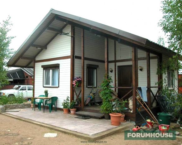

На базе модулей получаются и интересные комбинированные коттеджи, как у id569999 - симпатичное здание с террасой и мансардой.
