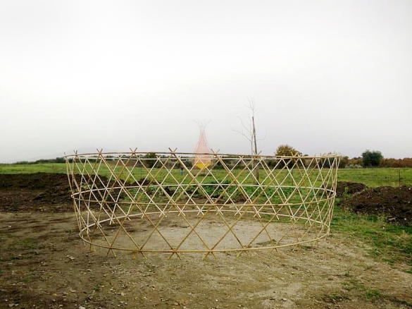

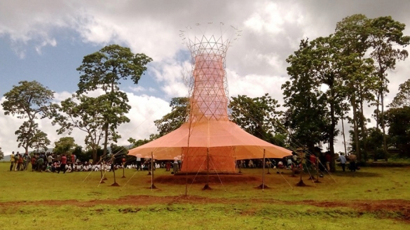

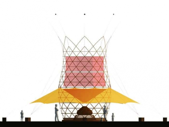

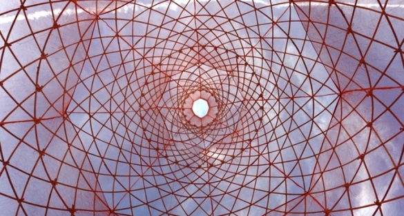

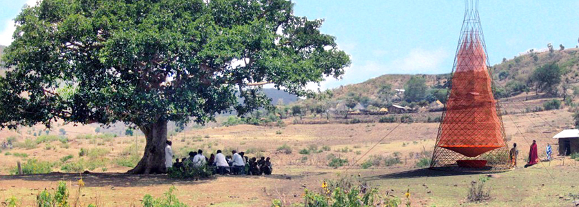

Оттолкнувшись от этой идеи, учёные приступили к работе. Решётчатый каркас генератора воды, напоминающий изогнутую башню, изготавливается из бамбуковых стеблей, связанных между собой верёвкой.

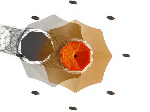

Устойчивость конструкции при сильном ветре придают восемь растяжек-канатов, закреплённых на вбитых в землю «якорях».

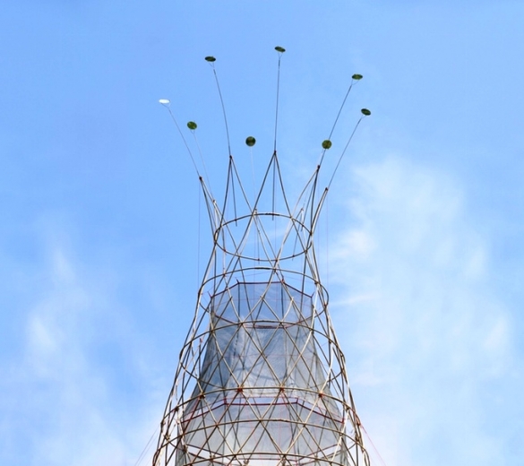

Внутри каркаса высотой в 10 метров и диаметром в 4 метра по окружности развешивается специальная нейлоновая сетка, напоминающая паутину.

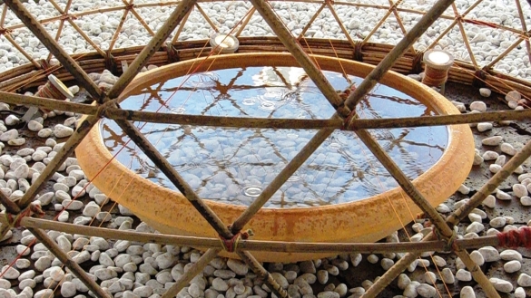

Снизу монтируется водоуловитель, сделанный из плотной водонепроницаемой ткани.
Поскольку в регионе разница между ночной и дневной температурой может достигать более 30°C, это создаёт отличные условия для максимальной конденсации влаги.
Капли воды, выпавшие на нити сетки-паутины в виде росы, под действием силы тяжести стекают вниз, в уловитель, а затем попадают в накопительную ёмкость.
Расчёты показали, что при самых благоприятных условиях установка сможет собирать до 100 литров чистой питьевой воды в день.
Чтобы повысить КПД установки, исследователи оснастили её водосборниками дождевой воды. А в качестве бонуса – специальным круговым тентом, в тени которого в жаркий день может укрыться до 10 человек.

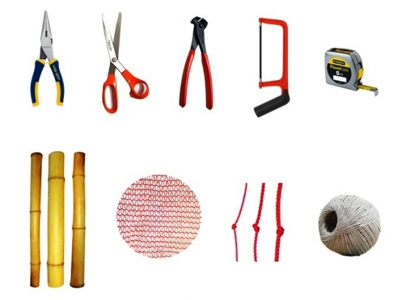

Исследователи подчёркивают, что для монтажа установки, который в среднем занимает 3 часа у 4 человек, не требуется каких-то особых строительных навыков и инструментов. Всё, что нужно это — несколько ножей, пилы, рулетка, стяжки и верёвки.
Все элементы конструкции делаются из самых дешёвых и даже бросовых материалов. При необходимости генератор воды весом всего 60 кг можно разобрать и перевезти в другое место.

Чтобы обезопасить птиц от попадания в сетку, на концах бамбуковых стержней развешиваются небольшие зеркала. По замыслу исследователей, яркие блики будут отпугивать пернатых обитателей саванны от установки.
