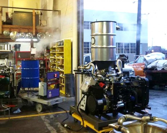

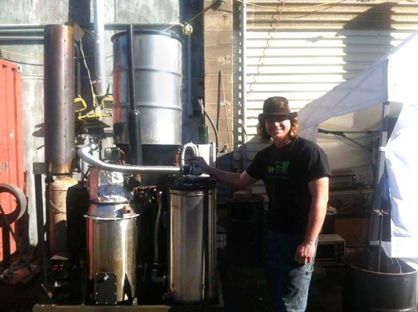

На первый взгляд кажется, что «там» уж точно всё в порядке. Отнюдь. Очередное отключение мастерской от городской электросети заставило жителя Калифорнии Джима Мейсона взглянуть на проблему под другим углом. Он занялся поиском альтернативного источника питания, который раз и навсегда помог бы ему обрести независимость от городских властей. Десять лет упорного труда, основание своей компании, и на свет появился компактный газогенератор, вырабатывающий электричество из древесной биомассы.

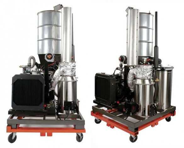

Устройство, напоминающее миниатюрный нефтеперерабатывающий завод, занимает по площади стандартный евро поддон. На пике мощности генератор вырабатывает до 20 кВт, а при длительном использовании – 15-18 кВт электроэнергии.
Ток вырабатывается следующим образом. В бункер-топку устройства закладывается биомасса. Это могут быть измельчённые отходы деревопроизводства, шелуха от семечек, скорлупа орехов, опилки и т.д. Далее топливо «загоняется» в длительный режим тления. В результате медленного горения биомассы, при её термическом разложении (пиролизе) выделяется древесный газ. Полученное газообразное горючее используется для работы трёхлитрового четырёхцилиндрового двигателя внутреннего сгорания, который, в свою очередь, приводит в действие генератор, вырабатывающий электрический ток.
Газогенераторная электростанция может вырабатывать как одно-, двух-, так и трёхфазный переменный ток напряжением от 120 до 480В. Работа электростанции полностью автоматизирована и требует минимального участия человека. Пользователю достаточно загрузить в бункер топливную биомассу и раз в сутки удалять золу из специального автоматического накопителя.
Для выработки 1 кВт электроэнергии установка расходует 1.5 кг биомассы. Уровень вырабатываемой мощности во многом зависит от вида топлива, загруженного в бункер, т.к. объём вырабатываемого газа зависит от кондиционности биомассы, степени её просушки и т.д.

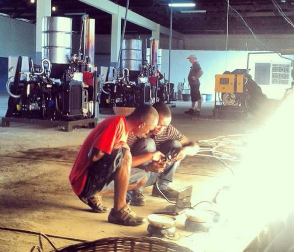

Натурные испытания установки проводились в Западной Африке, и она полностью доказала свою работоспособность в жарком климате. По расчётам специалистов, установка будет полезна фермерам, владельцам небольших деревообрабатывающих производств, земле- и домовладельцам, желающим иметь мощный и компактный источник электроэнергии и не зависеть от энергокомпаний.
