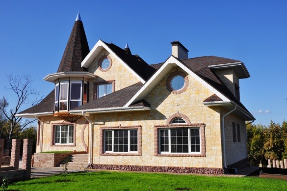

Кровлю загородного дома часто называют его «пятым фасадом» – от нее зависит весь облик дома. Неудивительно, что среди многих застройщиков с каждым годом растёт интерес к привлекательному и внешне, и по характеристикам материалу – гибкой черепице. Но, чтобы такая кровля смотрелась красиво и прослужила долго, ее нужно правильно смонтировать. Обо всех нюансах технологии монтажа гибкой черепицы рассказывает специалист компании-производителя.
