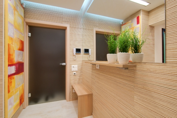

Бамбуковые обои

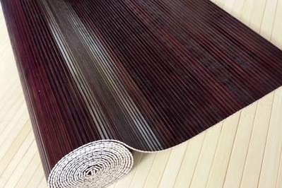

Бамбук в интерьере современных загородных домов совсем не редкость. Бамбуковые обои представляют собой особую тканевую основу, на которую наклеиваются узкие, тонкие рейки (2-4 мм), нарезаемые из бамбука.
В зависимости от того, из какой части ствола нарезаны рейки (ламели), будет отличаться внешний вид и свойства материала.
Для обоев из внешней части ствола характерен выраженный натуральный орнамент, неоднородная поверхность и большая цветовая гамма – оттенки от нежно-оливкового до насыщенного шоколадного. Для повышения декоративности ламели могут неравномерно обжигать, чтобы добиться цвета дерева венге. Внешняя часть бамбука устойчива к воздействию солнечного излучения, благодаря чему поверхность обоев не нуждается в защитном слое.
Обои из внутренней части древесины гладкие, в их гамме только светлые оттенки, и нет выраженного рисунка. Эта древесина менее устойчива к внешним воздействиям, и для защиты от солнца применяется бесцветный лак. Чтобы повысить декоративность покрытия, бамбук предварительно тонируют или полноценно красят.
Технология обработки бамбука для декорирования интерьера делает древесину плотной и прочной, поэтому обои из нее износостойкие и долговечные. Они подходят к разным типам помещений, и большим открытым пространствам, и по-японски маленьким комнаткам. Их практически невозможно поцарапать, если не задаваться такой целью, они не боятся влаги и способны много лет сохранять свою привлекательность. В этом они похожи на стеклообои, тоже устойчивые практически к любому воздействию.
Так как покрытие из бамбука не боится влаги, его можно наклеивать в ванной и в неотапливаемых комнатах, разрешено даже наружное применение, если не допускать прямого попадания осадков.
Удобно, что рельефное бамбуковое полотно способно скрывать мелкие дефекты основания, нет необходимости доводить стены до идеала, тратя лишнее время и силы. Достаточно удалить старую отделку, если она была, и тщательно прогрунтовать средством глубокого проникновения.

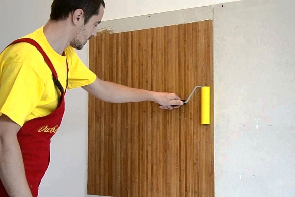

Наклеиваются обои из бамбука или на специально предназначенные для них клеевые составы, или на «жидкие гвозди».
Обычный универсальный клей не выдержит веса и последующей деформации полотна в процессе эксплуатации – сцепка должна быть эластичная.
Некоторые приловчились заменять клей шпатлевкой, вдавливая обои в незастывший слой. Но хотя сетчатая основа полотна действительно намертво схватится с гипсом, сквозь нее же он проникнет на лицевую сторону, а убрать его оттуда весьма проблематично. Да и температурный режим в таком помещении должен быть постоянным – малейшая сырость, и обои отвалятся.
Сам процесс во многом зависит от выбранного клея – один наносится только на стену, другой – на определенные зоны обоев, третий – на все обои и на стену. Так как полотно прочное и тяжелое, на место его устанавливают с усилием, прихлопывают рукой или прокатывают резиновым валиком. Продольная резка не составляет труда, обои разрезаются по основе, в месте соединения соседних ламелей. С поперечной – сложнее: потребуется хороший электрический лобзик и глазомер, так как удобнее половинить рулон в свернутом виде.
После наклейки и высыхания обоям не страшны никакие внешние воздействия и температурные колебания (если хороший клей), а весь уход сводится к сухой или влажной уборке. В силу солидной стоимости покрытия, чаще всего его используют зонально или в помещениях с небольшой квадратурой – коридорах, прихожих, для акцентных стен и панно.

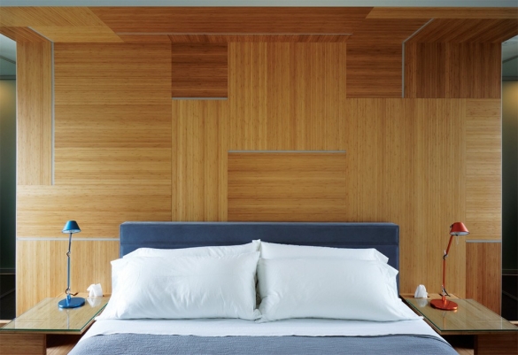

Еще один популярный способ применения бамбука в интерьере - плиты.Тот же бамбуковый тес, но только не наклеенный на основу, а спрессованный в плиты с пазовой системой крепления. Еще одно отличие от обоев – гладкая фактура, при прессовании получается ровная поверхность, но с характерным природным бамбуковым узором. Собираются бамбуковые  панели простейшим стыкованием, фиксируются на клей, режутся при необходимости лобзиком. Используются в дизайне помещений, как и обои – хоть на стенах, хоть на потолке.

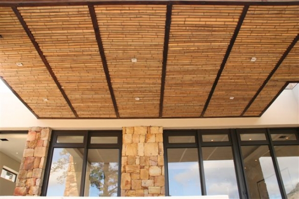

И снова тес, но уже сплетаемый вручную в единое полотно (см.фото). Богатая фантазия мастеров выливается в огромное количество разнообразных узоров в этническом стиле. Панели могут состоять из нескольких слоев – от одного до семи, от их количества зависит сфера применения. Самые толстые плетеные плиты, из пяти или семи слоев, используют в качестве приятного теплого напольного покрытия, тонкими – отделывают стены и потолок. В отличие от гладких плит, поверхность панелей фактурная, выраженность рельефа зависит от узора плетения.
Хотя панели сами по себе прочные и долговечные, чтобы повысить сопротивляемость внешним факторам, их дополнительно покрывают лаком.

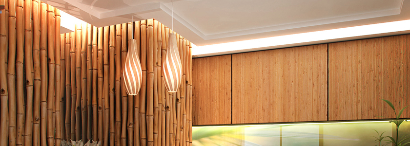

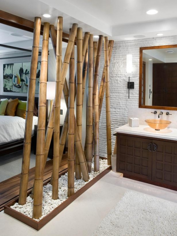

Обработанные высушенные стволы бамбука – универсальный материал для отделки и декора, ограничением использования выступает только собственная фантазия. Из них можно сделать панно в гостиной, наклеить на стены, в изголовья кроватей, ими же зонируют пространство. Модный аксессуар - перегородки и переносные ширмы, собираемые из бамбуковых стволов. Как вариант – бамбуковые стволы располагают на расстоянии друг от друга, чтобы они не столько перегораживали комнату, сколько обозначали отдельные зоны.

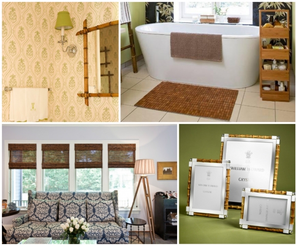

Декор из бамбука может изменить типовую корпусную мебель. Если облицевать ее бамбуковыми обоями – получится эксклюзив с этническим уклоном. Еще более интересны различные рамки из тонких стволов, для картин или фотографий. Циновки, жалюзи и римские шторы из бамбука уже давно прописались в наших домах, сочетая в себе функциональность с декоративностью. Они отлично смотрятся в любом доме. Востребовано и само растение, а не только высушенная древесина – его выращивают в высоких декоративных горшках или комнатных бассейнах. Такой зеленый декор из бамбука хорошо оживит самый строгий интерьер.
