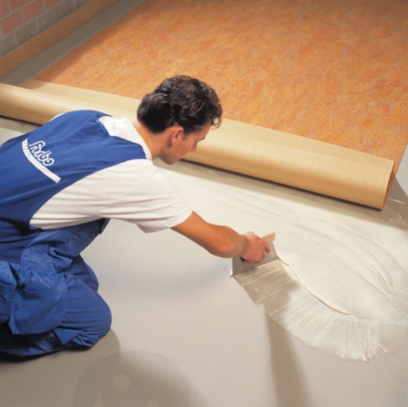

Укладка мармолеума
Как и с любым другим материалом, с мармолеумом обязательно идет инструкция по укладке. Но существуют моменты, на которые необходимо обращать внимание:
  • Укладка возможна и на старые основания, но они должны быть прочными, ровными, и чистыми и сухими. Допустимый перепад уровня – до 2 мм на 2 м длины согласно СНИП 2.03.13-88 Полы.
  • Перед работой материал должен отлежаться в помещении при комнатной температуре не менее двух суток для акклиматизации
  • Из-за хрупкого края необходимо соблюдать осторожность, особенно при монтаже замковых плитных и панельных разновидностей.
  • Полотно сложно режется, поэтому для рулонного покрытия используется нож с типом лезвия «Дельфин», для замкового материала на HDF панели – электрический лобзик для ламината или ножовка.
  • Для температурной деформации по периметру комнаты между стеной и покрытием оставляют зазор (плиты, панели), рулоны наклеиваются на специальный клей, препятствующий сдвигу материала при ходьбе, что повышает износостойкость.
Igors65Участник FORUMHOUSE
Пол в месте стыка промазывается клеем – 15-20 см от стыка в обе стороны, после чего раскатывается рулон, стыки у него ровные. Я так делал, хотя фирма рекомендует промазывать всю площадь, так дороже, но зато крепче.
