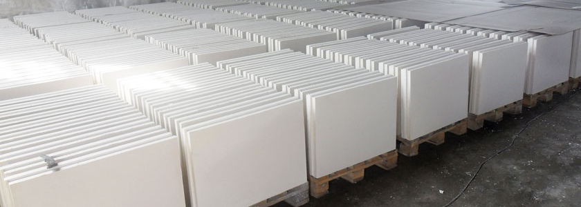

Межкомнатные стеновые перегородки, в большинстве случаев, не являются несущими конструкциями в доме. Они обязаны обладать достаточной прочностью и хорошими звукоизоляционными свойствами. Конструкция перегородки должна с легкостью выдерживать внутридомовые коммуникации и навесную мебель.
В этой статье мы поговорим о пазогребневых гипсовых (гипсолитовых) плитах (ПГП). Этот материал используется для создания межкомнатных и межквартирных перегородок. При грамотном подходе к строительству перегородки из пазогребневых гипсовых плит (ПГП) будут соответствовать перечисленным выше требованиям. Но нужно сделать акцент на том, чтобы монтаж пазогребневых плит был грамотным!

Пазогребневые плиты - что это такое
Стандартные ПГП бывают двух видов: полнотелые и пустотелые. Конструкция полнотелых плит более прочна, но этот материал значительно тяжелей, чем его пустотелый аналог. По этой причине его не рекомендуется
