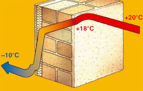

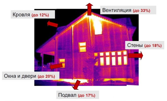

Основные источники теплопотерь в здании — пол, стены, окна, двери, кровля и система вентиляции.
Базовый принцип строительства энергоэффективного здания заключается в минимизации всех теплопотерь через ограждающие конструкции. Для этого возводится замкнутый и герметичный теплоизоляционный контур и устраняются все «мостики холода».
«Мостик холода» — это конструкционная часть здания (бетонные перемычки, стыки в стенах и т.д.), через которые, из-за низкого термического сопротивления этого узла или материала, происходят теплопотери.
Для наглядности процентное соотношение теплопотерь представлено на следующем рисунке.

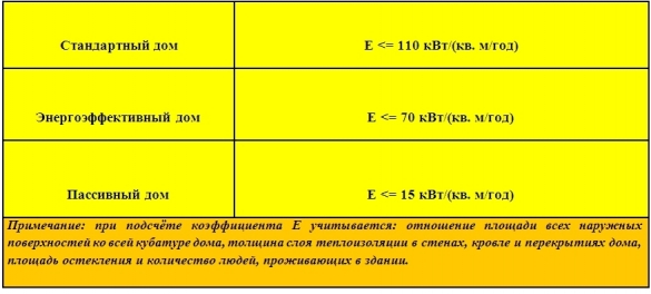

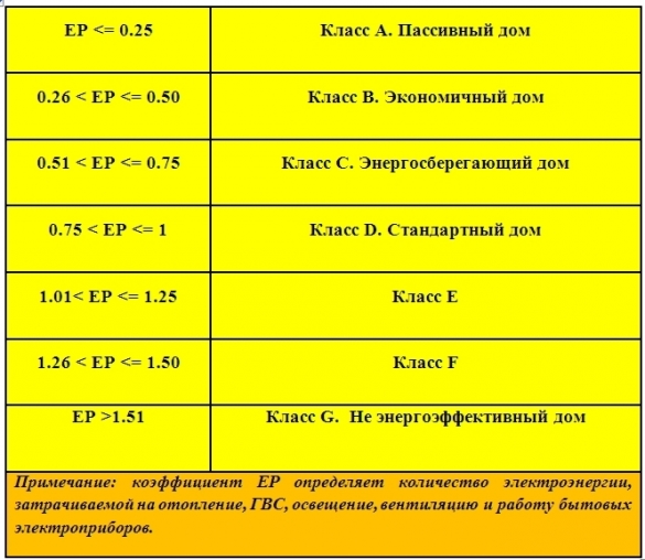

Об энергоэффективности дома можно судить по коэффициенту сезонного использования тепловой энергии – Е.
В европейских странах для определения класса энергоэффективности дома используется коэффициент ЕР. За отправную точку берётся ЕР = 1 и энергетический класс D, т.е. стандартный.
Основная задача по дополнительной теплоизоляции здания — повышение энергоэффективности и, как следствие, снижение затрат на отопление. Это приводит к экономии средств и снижению стоимости владения домом в долгосрочной перспективе.

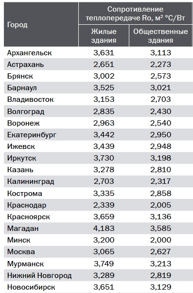

Зная нормы по теплосопротивлению (R) для разных регионов России (в зависимости от климатической зоны) и коэффициент теплопроводности материала (λ), используемого при возведении стен, можно высчитать необходимую толщину утеплителя.
Таблица. Нормируемое тепловое сопротивление стен.
Примечание: для перекрытий и покрытий нормируемое тепловое сопротивление имеет другие значения. По нормам СП 50.13330  «Тепловая защита зданий» расчёт требуется делать для температуры + 20 °С. (В зимний период в жилых помещениях температура должна поддерживаться на уровне 18…22 °С).

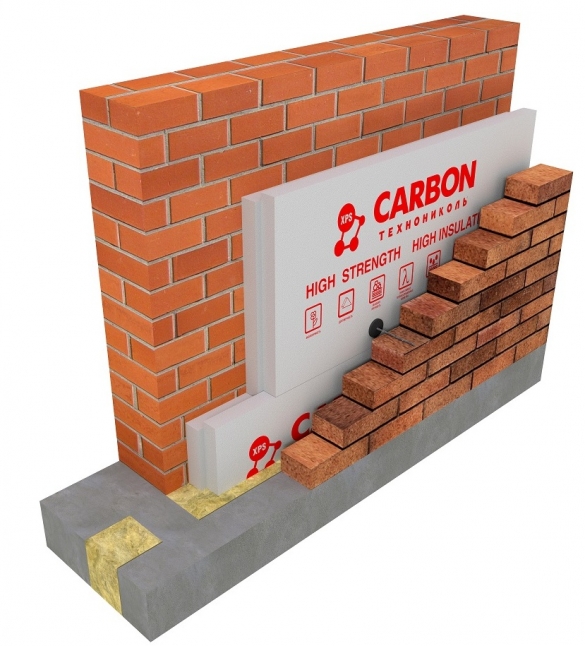

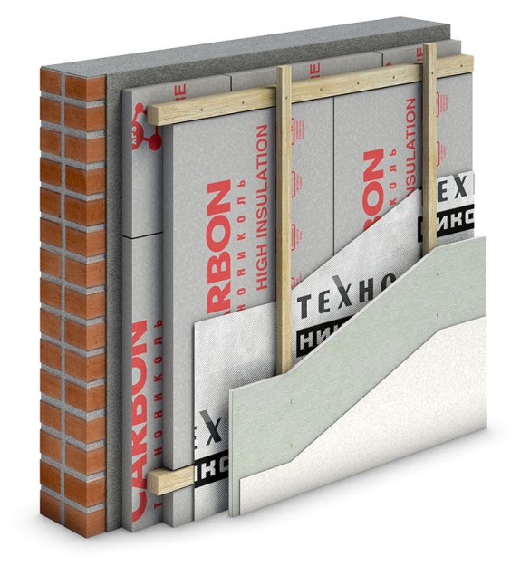

Пример расчёта утепления дома экструзионным пенополистиролом (XPS)

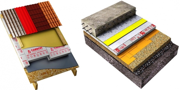

За счёт своих характеристик — низкого коэффициента теплопроводности (0.028-0.034 Вт/(м*°С), высокой прочности на сжатие (200-1000 кПа) и минимального коэффициента водопоглощения (0.2-0.4%) – этот материал применяется для утепления следующих конструкций:
  • Пол и перекрытия.
  • Фундаменты и цокольные этажи.
  • Кровли.
Антон Борисов
Зная, какие материалы применяются в конструкции стены, можно рассчитать её термическое сопротивление и соответствие нормам.
Например, возьмём стену, сложенную из полнотелого кирпича толщиной в 0.3 метра. По нормативам термическое сопротивление для стен в Московском регионе должно быть: R — 3.065 (м²*°С)/Вт. Отсюда, по формуле находим фактическое сопротивление теплопередачи кирпичной кладки.
R= d/λ, где:
d — толщина материала;
λ — коэффициент теплопроводности материала.
Rф = 0.3/0.81= 0.37 (м²*°С)/Вт
Отталкиваясь от этого значения, определяем разницу между нормативным и фактическим сопротивлением теплопередачи (Rт):
Rт = Rн – Rф = 3.065 - 0.37 = 2.69 (м²*°С)/Вт
Теперь находим необходимую нам толщину утеплителя, которая компенсирует эту разницу. Расчётный  коэффициент теплопроводности экструзионного пенополистирола (XPS) - 0.03 Вт/(м*°С). Ставим его в следующую формулу:
d = Rт * λ, где:
d — толщина утеплителя;
Rт — сопротивление теплопередаче;
λ — коэффициент теплопроводности утеплителя.
d = Rт * λ = 2.69 * 0.03 = 0.08 м
Переводим в см, округляем в большую сторону (с учетом кратности толщины выпускаемой теплоизоляции 10 мм) и получаем – 8 см.
Вывод: для приведения значения теплосопротивления кирпичной стены до нормируемого необходимо снаружи стены смонтировать слой экструзионного пенополистирола (XPS) толщиной в 80 мм.

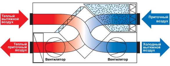

Как поступить? Чтобы не сокращать объём поступающего воздуха, монтируем систему, которая станет подогревать холодный уличный воздух за счет отработанного воздуха, удаляемого из помещений. Эта система называется рекуператор, и она является одним из возможных вариантов устройства системы вентиляции в энергоэффективном доме.
Рекуператор – это устройство, где за счёт теплообмена осуществляется передача тепла от исходящего нагретого воздуха холодному входящему потоку. За счёт этого уменьшаются теплопотери и снижаются затраты на отопление.

Не отразил в статье вот это:
ЭППС применяется для утепления следующих конструкций:
* Пол и перекрытия.
* Фундаменты и цокольные этажи.
* Кровли
Например, возьмём стену...
