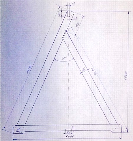

Наконец, и у нас на даче появились садовые качели, сделанные своими руками. Идея зрела с зимы, но соорудить лишь бы как не хотелось.
Материалы, размеры и чертеж для изготовления и сборки садовых качелей своими руками:
  • Доска 150x50 мм (6 м) – 8 шт.
  • Пропитка для дерева (0,9 л) – 2 банки.
  • Яхтный лак – 2 банки.
  • Крепеж – болты, шурупы, гвозди, металлические уголки.
  • Канат.
Изготовить эти интересные качели сложнее, а вот себестоимость – в пределах 3500 рублей; матрас для этой подвесной кровати будет пошит из подручных материалов.
Схема качелей
Древесина покупалась необработанная, распускалась на бруски и основы, обстругивалась и отшлифовывалась, после чего стала 145x45 мм. Габариты качели – 210х190х140 см (верхний край, высота до перекладины, ширина по ножкам), сиденье в разложенном состоянии – 180х140 см. Создавая усиление конструкции, опоры между ножками стянули на шпильки М12, плюс врезка деревянных деталей. Угол в 45⁰ выдерживался транспортиром, отклонения незначительны. Регулировка сидения – с помощью деревянных опор и металлической шпильки, фиксируемой в пазах, вырезанных в каркасе. Для удобства, опоры каркаса вогнутые.
