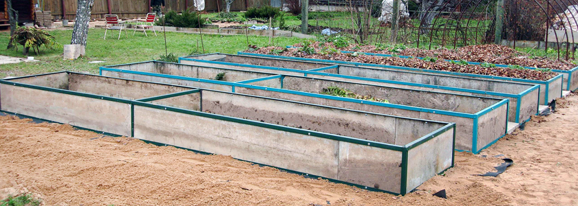

У пользовательницы нашего портала Roberta не грядка, а короб, или, как она его уважительно называет, Короб из досок размером 2мх1м. Вот начинка грядки: на самом дне сучки, ветки и немного битого кирпича, сверху слой компоста, потом огородная земля, и сверху снова слой компоста. Этот «бутерброд» прогревается лучше и быстрее, чем обычные грядки, и во время заморозков растения в Коробе выживали, хотя остальные огородные посадки гибли.
Пример такого Короба, сделанный активным участником нашего портала Лифтанутым мы видим на фотографии ниже.
Большинство огородников делают теплые грядки высотой 20-30 сантиметров. Для ограждения часто просто сколачивают обрезки досок и устанавливают на землю, прямо на дерн. Начиняют грядки в зависимости от условий, например: вниз кладут скошенную траву, сверху – рыхлую землю из компоста, застилают нетканым материалом и в прорези сажают рассаду. Или на слой песка насыпают слой чернозема и сверху - слой торфопесчанки (пропорции зависят от того, какую культуру вы будете выращивать на грядке).
