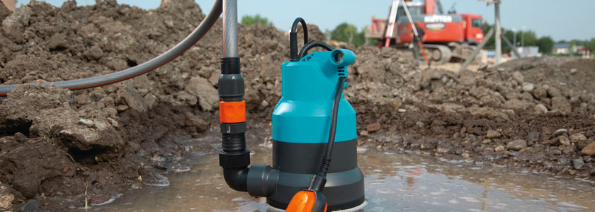

«Дренажник» мне понадобился, чтобы откачать воду с участка и откачки колодца глубиной в 5 метров. Насос выбрал самый обычный — без «наворотов». При его покупке руководствовался принципом: цена-качество. Предвидя вопрос, почему я решил откачивать воду насосоам, а не обустроить полноценную дренажную систему на участке и, тем самым, спасти его от подтопления, отвечу: делать что-то тяп-ляп – себе дороже. Я сделал проект дренажа и рассчитал, что смета превысит 150 тыс. руб. Пока отложил его строительство «на потом», а делать, как все — «бюджетный» дренаж — зарывать деньги в землю. Не хочу его переделывать через 2-3 года.
Руководствуясь данными принципами, Barav решил в качестве временной меры, до запуска полноценного дренажа, отвести воду дренажным насосом. Для этого он, дополнительно  приобрёл шланг длиной 25 метров, сечением 1 дюйм и армированный жёсткий шланг длиной 6 метров, сечением в 1 ½ дюйма. По словам нашего пользователя, ему пришлось повозиться с присоединением шланга, т.к. шланг не налезал на штуцер. В итоге Baravу удалось смонтировать систему длиной 31 метр, которой он решил откачивать воду.
Он бросил «дренажник» в самое глубокое место с водой на участке и включил его. Результат работы виден на следующих фото.
Затопленный  участок
Работающий дренажный насос
Результат работы
Barav
Насос я «гонял» по полной программе. Откачивал им всё — и дренажный колодец, и соседский подвал, и стоки с кухни. Он «пахал» по 5-8 часов в день всё лето и осень. Причём, он работал настолько бесшумно, что я иногда подходил и проверял, не выключился ли он.
В общей сложности дренажник проработал 7 месяцев. Это примерно 800 часов и перекачал за это время около 8000000 л воды, причём прибору пришлось откачивать из приямка даже смесь воды и глины с песком.
Barav
Я эксплуатировал насос в самых жёстких условиях, в очень грязной воде, даже с «сухим ходом», что вызвало его поломку. «Вскрытие» показало, что двигатель залит водой, которая попала туда из-за того, что было засорено отверстие для выхода воздуха (оно находится под креплением поплавка), которое надо было периодически прочищать.
Несмотря на такой финал, наш пользователь решил купить новый «дренажник», но теперь — строго придерживаться правил его эксплуатации.

Из названий понятно, где работает «дренажник». Поверхностный ставится рядом с местом откачки воды. Затем на дно колодца или сливной ямы опускается шланг, через который происходит откачивание отходов. Устройство работает в автоматическом режиме. При повышении уровня жидкости до определённого значения, за счёт поплавка (поднимающегося вместе с жидкостью) насос включается и начинает откачивать воду. Но большее распространение получили погружные устройства, как наиболее удобные в применении. Они полностью опускаются в перекачиваемую жидкость. В отличие от поверхностного «дренажника», такой насос не боится осадков и влаги, а значит, лучше приспособлен для работы на участке и не подвержен влиянию негативных атмосферных явлений.
Важно: погружной насос (его двигатель) охлаждается жидкостью, в которой он работает. Для защиты от «сухого хода» — «работы без воды», погружные насосы оборудуются поплавковыми выключателями. Поплавок отключает и включает устройство при достижении жидкостью определённого уровня.
При установке насоса следим за тем, чтобы поплавок имел т.н. свободный «рабочий ход». Не цеплялся за стенки колодца, ветки, края приямка и т.д. Ещё одна важная характеристика «дренажника» — это уровень опорожнения (он прописывается в инструкции). Т.е. какой уровень воды может остаться на дне ёмкости, после чего насос прекратит её откачивать. Эта величина может составлять ≈ 20-50 мм. Устройство с такими параметрами может быть востребован при необходимости осушения небольших затопленных помещений и ёмкостей почти «насухо». Воткачиваемой воде не должно присутствовать крупных абразивных частиц.
