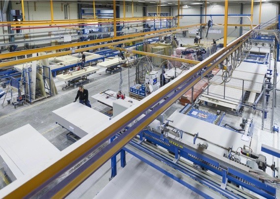

Хотя идея поточного изготовления коттеджей не нова, шведы решили взглянуть на производство по-новому. Они применили подход, типичный для автопромышленности. Конструкторы разработали модульные каркасные блоки, собираемые на поточном конвейере. Блоки напоминают домики, возводимые из морских контейнеров.
Длина стандартного модуля - около 9 м, ширина - 4 м, высота потолков - до 3 метров.
Блоки перевозят на место строительства большегрузными трейлерами, где их ставят один на другой или (при большой высоте дома) вставляют в стоечно-балочный пространственный каркас. Все нагрузки заранее просчитали на компьютере. По заверениям конструкторов, применяемая ими технология и жёсткость каркаса позволяет строить дома до 6 этажей.
Процесс монтажа дома напоминает сборку конструктора. Блоки устанавливается на заранее изготовленный фундамент, после чего бригада строителей анкерит модули и подключает все необходимые коммуникации. Собственнику остаётся только привезти мебель и начать жить на новом месте.
Таким образом, за 10-14 дней возводят многоквартирный дом в 3-5 и более этажей.
Весь процесс производства модулей полностью автоматизирован и управляется компьютером, что свело к минимуму т.н. «человеческий фактор».
Каждый этап, начиная от нарезки досок по размерам и заканчивая выходом с конвейера готового домокомплекта, расписан по минутам.
Это позволяет компании выпускать каждую неделю до 1200 кв.м жилой площади и собирать по 20 квартир каждые 7 дней.
