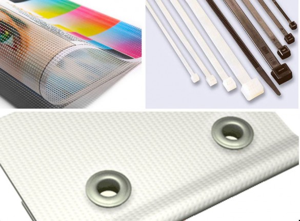

В основе баннерного полотна – армированная полимерная сетка с мельчайшими, миллиметровыми ячейками, на которую посредством фотопечати наносится любое изображение. Чаще всего, это красивые фотографии: пейзажи, экзотические и привычные растения и многое другое – забор превратится в райский сад, цветущую клумбу, тихую заводь или рокочущий водопад. Благодаря ячеистой структуре баннерное полотно прекрасно пропускает воздух, не создавая парникового эффекта, поэтому может быть скомпоновано с любым носителем – металл, камень, дерево. Также решена проблема парусности – каким бы ни был ветер, он не надует сетку пузырями, испортив весь вид. В силу минимального размера, ячейки не ухудшают яркость и резкость изображения, создается полноценный 3D эффект.

В зависимости от производителя, фотосетка поставляется рулонами или холстами. Высота рулона – обычно 160 см, а холсты нарезают по габаритам заборных секций (158x250 см или 158x300 см) – чтобы монтаж не требовал доводки. Среди характеристик полотна можно выделить несколько основных:
  • Прозрачность: 30-40%;
  • Класс горючести: трудногорючая (не склонна к возгоранию);
  • Плотность: 270-340 г/м²;
  • Прочность на разрыв: около 1500 Н/см.

В зависимости от типа забора, существует несколько вариантов крепления декора:
  • Сеть натягивается вдоль секций посредством специальных колец – люверсов. Они обычно идут в комплекте с полотном. Если речь о рулоне, то люверсные кольца можно купить в любом строительном или мебельном магазине. На люверсах фотосетку крепят к полотнам из профлиста или металлическим секциям, между столбов. Натягивают полотно на металлический трос, проволоку, пластиковые стяжки или прочную бечевку;
  • Сетка по периметру прибивается скобами посредством строительного степлера, этот вариант подойдет для деревянных оснований. Только скобы стоит брать помассивнее и нержавеющие, чтобы избежать ржавых пятен вокруг крепежа;
  • Как и в случае со скобами, полотно монтируют прямо на основание, но используют гвозди или саморезы с прессшайбами – из пластика (желательно прозрачного) или из оцинковки. Этот же способ можно комбинировать с люверсами, когда натяжение затруднено.
Фотосетка для декора забора. Фото.
Шаг между крепежом составляет 80-100 см, при необходимости после примерки по месту полотно подрезается до нужного размера.
