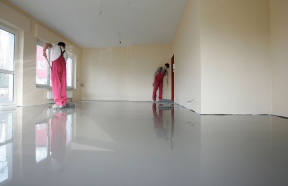

Если выдержать технологию -- результат будет шикарный. Но зачастую на уровне рабочих все благие намерения оборачиваются халтурой :-(
Согласен с Вами полностью. Ведь основная проблема строительной сфера - дилетанты. Напишите мне, если после них остались проблемы, мы их Вам исправим! ssopp.pro - Создаем Отличный Пол
У меня в загородном доме наливные полы. Соглашусь с предыдущим комментарием - рабочие не выдерживают технологию. Фирма дала хорошую рекламу в интернете, на снимках рабочие славянской наружности, а приехали работать таджики, которые были у фирмы на минимальной поденной зарплате. Каждый их шаг пришлось контролировать, но даже это не уберегло от переделок. Главные проблемы - использование рабочими самых дешевых расходников с рынка, неровность (большие перепады стяжки), неумение делать термошвы. Заказчик вынужден постоянно присутствовать и контролировать, но даже это не уберегло нас от переделок.
