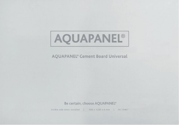

АКВАПАНЕЛЬ® Цементная плита Универсальная представляет собой облегченную цементную плиту с использованием легкого минерального заполнителя. Плита имеет  ударопрочные края, армирована стеклосеткой. Её  габариты  1200 х 900 х 6/8 мм и вес около 7/8 кг/м2., т.е. это  удобный листовой материал для работ и в малогабаритных помещениях, и при минимальном количестве мастеров.  Плиты можно перемещать на тележке, но только в вертикальном положении или на паллете при помощи обычного вилочного погрузчика.
900х1200х6 мм
