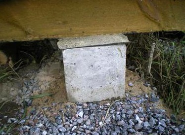

Как поставить бытовку на блоки своими руками
Поднять бытовку легче, чем домкратить дом, но правильнее построить все так, чтобы этим не пришлось заниматься. Избежать «подводных камней» можно, если воспользоваться практическим опытом наших пользователей и понять, на что установить бытовку на даче.

Их ещё называют фундаментные камни для ручной кладки. Можно выйти из положения так: купить тротуарную плитку 50х50х5/60х60х6 см, а сверху установить на неё тротуарную плитку меньших размеров.
Плитки «связываем» друг с другом плиточным клеем, т.к. он обладает более высокой морозостойкостью, чем обычный кладочный раствор.

Их ещё называют пескоцементными. Также можно использовать старую автомобильную покрышку. Для этого её изнутри заполняют (плотно набивают) песком.
Сверху на автопокрышку или тротуарную плитку ставим ФБС 4-2-2. Чтобы правильно приклеить бетонный блок к плитке (или связать между собой несколько штук) необходимо использовать плиточный клей.
Установка блоков под бытовку.
Используя автопокрышку или тротуарную плитку в качестве основания под фундаментный блок, мы увеличиваем площадь опоры на землю.
Выбирая блоки под фундамент под бытовку, помним, что им предстоит контактировать с грунтом, и они подвергаются неблагоприятному воздействию влаги. Поэтому не используем материалы, подверженные влагонакоплению, а именно: газо-, керамзит- и пенобетон.
В случае если для основания применяются пескоцементные блоки с пустотами, необходимо заполнить их строительным раствором или бетоном.

KirkDouglasПользователь FORUMHOUSE
По моему мнению, для таких лёгких построек, как вагончик, главная задача «подушки» - обеспечить одинаковую плотность под каждым столбом. Сначала снимаем плодородный слой. Это примерно 20-30 см. Затем засыпаем песок. Проливаем его и трамбуем. Щебень я не сыпал.
На пучинистых грунтах нужно просто придерживаемся следующего правила — не надо заглублять бетонный столбик в землю. Снимаем только «плодородку». Далее застилаем выкопанную ямку (примерно 1х1х0.3 м) геотекстилем (он нужен для разделения слоёв) и сыпем песок, т.е. заменяем пучинистый грунт на непучинистый.

При установке вагончика я обошёлся без песка. Использовал только ПГС по геотекстилю (песчано-гравийную смесь). Причём в моей смеси гравия оказалось больше, чем песка. Это даже к лучшему, т.к. подушка получилась трудносжимаемой. Вагончик стоит на тротуарном камне и плитке. Весной проверил её уровень, всё осталось, как и было до установки.
Как правильно установить блоки под бытовку: пирог основания
Другая часть пользователей предлагает использовать и песок, и щебень. Пирог в этом случае может быть такой:
  • Снять дёрн по всей площади;
  • Расстелить геотекстиль под бытовку;
  • Засыпать площадку песком. Выровнять, пролить и утрамбовать;
  • Засыпать щебень;
  • Разметить места под установку столбиков;
  • Положить тротуарную плитку;
  • К плитке приклеить блоки ФБС.
Для уменьшения себестоимости нужно ограничится только снятием плодородного слоя и локальным копанием ямок с песчано-щебёночной «подушкой» под блоки.

В яму насыпать песок, выровнять и утрамбовать с проливкой так, чтобы толщина слоя была около 10-15 см. Далее засыпаем щебень толщиной в 20-25 см.
