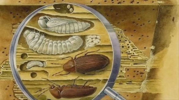

Цикл развития насекомого от личинки до взрослой особи может длиться 2-3-5 и более лет. Если в брусе, балках, и т.д. проделаны выходные, т.н. лётные отверстия, имеющие больший диаметр, чем входные дырки (которые проделывают личинки, внедряясь в древесину), то значит, мы имеем дело с давно заражённой древесиной.
Заражение древесины личинками могло произойти как на этапе заготовки древесины (в дело пошёл заражённый лес), так и уже непосредственно на строительной площадке, в процессе возведения дома.
Хранили в одном штабеле обрезную и необрезную доску с корой. Либо в процессе обдирки коры её складывали в кучу рядом с уже готовыми досками, хотя по правилам кору надо сжигать.

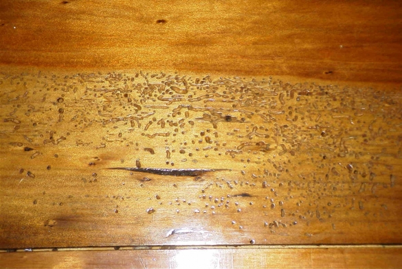

Понять, что в срубе завелись «непрошенные гости», можно по следующим признакам:
  • Следы (холмики) древесной муки (пыли) на полу, находящиеся рядом с отверстиями в древесине;

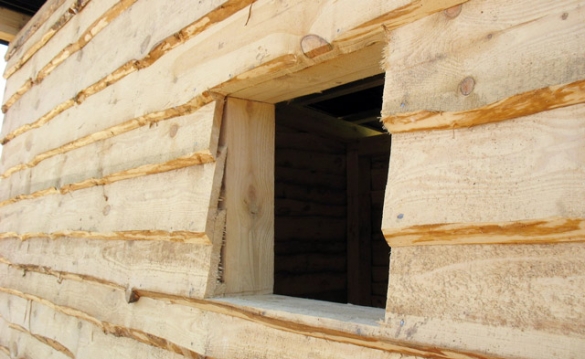

  • Видимые следы ходов под корой (такие доски — с неудалённым обзолом, часто, из-за экономии, используют в качестве обрешётки на стропильных системах);
  • Шуршание, раздающееся в стенах. Причём, по степени шума можно определить локализацию личинки. Если шум слышен днём, то личинка копошится под корой, т.к. звук, из-за резонанса, слышен в любое время суток. Если только ночью (когда все посторонние шумы стихают), то личинка находится в толще древесины. Многое зависит и от толщины досок или бруса.

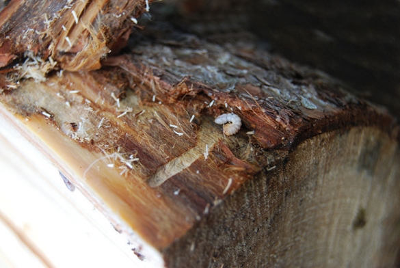

ВладЮляПользователь FORUMHOUSE

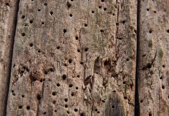

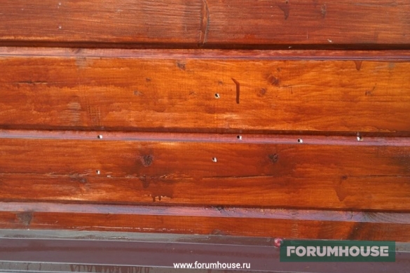

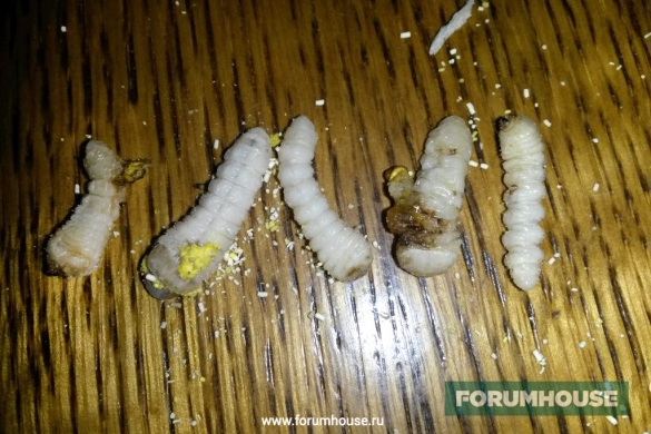

Я уже два года веду войну с жуками. Вечером услышал хруст за шкафом, отодвинул его и увидел отверстие 5 мм в бревне. Поработал стамеской и обнаружил, что на площади примерно в 1500х120 мм живут 5 белых  личинок разных размеров. Самая крупная в длину достигает 25 мм. Причём «работали» они на участке, который я заранее обработал пропиткой от синевы. Первый раз мы с женой услышали жуков месяцев 5 назад. Вот думаю, это разные по виду или по возрасту белые личинки, и не могу понять, что мне делать дальше.
Личинки

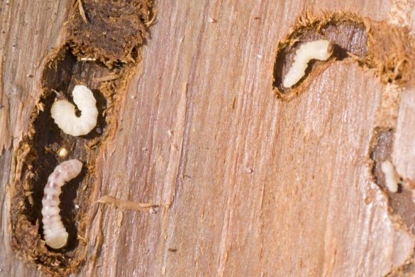

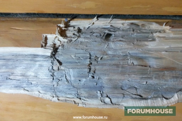

Белые личинки в древесине, новый сруб.
Результат работы личинок на вскрытом участке

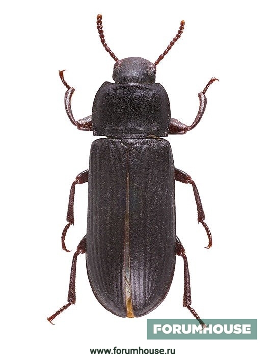

В принципе, все жуки-вредители схожи по своей морфологии, и методы борьбы с ними однотипны. Они могут отличаться друг от друга размерами, цветом, длиной усов, длительностью периода созревания личинки. Принцип один — определяем, вредитель древесины перед нами или нет.
Чтобы определить вид жука, ловим его или фотографируем, затем ищем в Интернете аналогичную картинку насекомого. Находим и далее читаем его описание. В случае, если вы самостоятельно затрудняетесь определить вид жука, можно задать вопрос экспертам нашего портала.
После того, как мы определили, что жук — вредитель, его надо уничтожить, используя специальные средства и методы для обработки дерева. В этом случае взрослые особи, по мере выхода на поверхность из древесины, погибнут, а вновь прибывшие с «улицы» не отложат личинки. Это долгий процесс, он может растянуться по времени на год-два-три и более лет. Чтобы справиться с этой личиночной напастью, надо понимать, как устроен мир жуков.

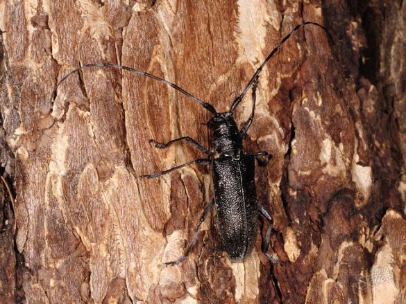

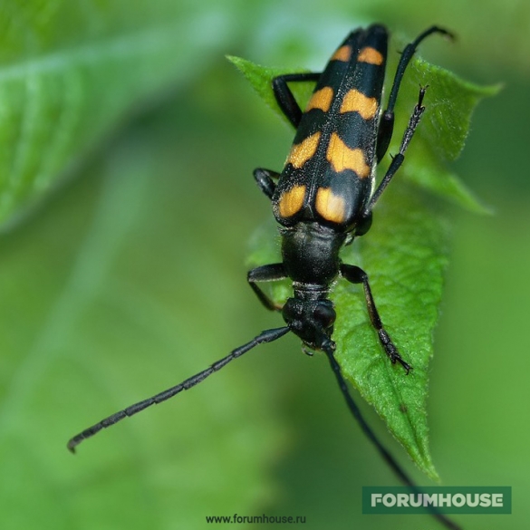

Рассмотрим такой пример: под корой в новой стропилке завёлся фиолетовый усач. Он развивается только под корой. Личинка источит весь луб, кора отвалится, а жук улетит, и нового заражения уже не будет. Доски не пострадают. Для успокоения совести можно отодрать кору, где достанет рука.
Ametist,
Москва.
Со временем древесина подсохнет настолько, что станет совершенно «невкусной» для усачей, и в ней могут завестись только жуки-мебельщики. В этом случае заражение происходит через старую мебель.

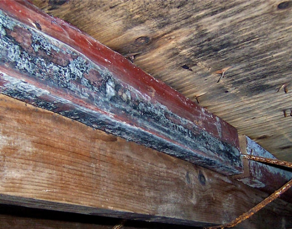

Самое главное — не допускаем намокания древесины и образования гнили, т.к. гниль привлекает уже другой тип усачей, которым для развития не требуется кора. Вдобавок, этот тип жуков занесёт в дерево споры плесневых грибов, которые нужны для развития личинок. Причём, плесень — больший враг для дерева, чем жуки, т.к. приводит к разрушению деревянных конструкций.
Отсюда – следующее правило: недостаточно избавиться от одного вида насекомых-вредителей, необходимы профилактические меры, которые сделают древесину непривлекательной для других типов жуков.

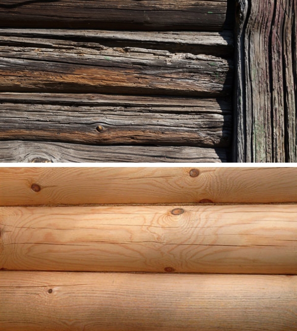

Предупредить болезнь легче, чем её лечить. Как уже говорилось выше, разные жуки едят разную древесину. Если деревянная конструкция постоянно находится во влажной среде, неправильно смонтирована пароизоляция, нарушен температурный баланс, дерево не проветривается, то создаются все условия для развития плесени. Такую древесину любят вредители. Так, одно нарушение тянет за собой другое, и дерево подвергается ускоренному разрушению. Этого надо избежать.
Лучшим решением для деревянного дома станет вентилируемый фасад. Причём, придерживаемся такого правила: деревянному дому — деревянная обшивка. В этом случае мы не запираем древесину под пластиковый сайдинг и по прежнему позволяем ей «дышать».
Из нашей статьи можно узнать, как сделать своими руками деревянный фасад.
Вывод: делаем так, чтобы дерево оставалось сухим, очень хорошо проветривалось, его не заливали дожди.

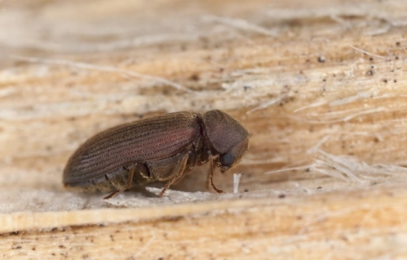

Точильщики – достаточно плодовитые насекомые с коротким периодом генерации (сроком на все фазы развития). Их уход из древесины (гибель) теоретически возможен при низких показателях влажности древесины (менее 20%), но некоторые из видов (мебельный точильщик) могут развиваться и при столярной влажности (от 8%).
Для борьбы с ними можно поступить таким способом: выявляем поражённый участок древесины и пропитываем её специальными защитными составами. Чтобы убить насекомых в толще древесины, делаем несколько засверливаний сверлом диаметром 3-5 мм. Отверстия сверлим не только на участке видимого поражения, но и захватываем около 200 мм в стороны. Глубина сверления — 3/4 от толщины засверливаемого дерева. Отверстия сверлим на пересечениях воображаемой сетки с шагом 40-50 мм. Дерево засверливаем под углом к горизонту. В этом случае раствор не вытечет из отверстий. Затем вводим в них шприцом специальный раствор, предназначенный для ликвидации насекомых, который обеспечивает длительную профилактическую защиту. Каждое отверстие заполняем раствором 3-4 раза.
Можно сверлить отверстия и реже. В этом случае затыкаем их резиновыми пробками от капельниц, через которые (проткнув их иглой) периодически впрыскиваем раствор. Это обеспечит длительную пропитку и увеличит там объём распространения инсектицида в древесине.

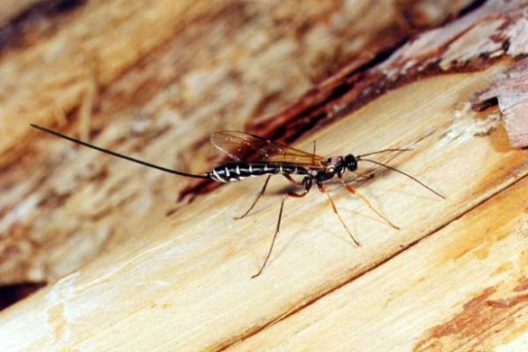

Не всех насекомых можно считать вредителями. Осы-наездницы заражают личинок жуков своими яйцами и таким образом уничтожают их.

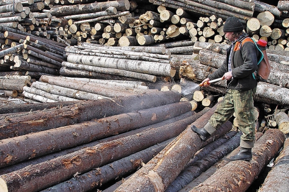

Эффективной защитой от насекомых, которые используют древесину как инкубатор для выведения своего потомства, является покраска дерева толстоплёночными покрытиями. Таким образом создаётся преграда для распознавания ими древесины.
Также есть и просто полезные жуки, которых не стоит убивать.
