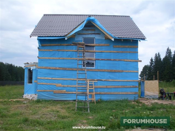

Показательным примером экономии Agapitov называет свой опыт изготовления и установки окон. Когда его жена обзвонила более 40 фирм с вопросом по стоимости изготовления окон 1,3х1,4 м, выяснилось, что разброс цен составляет более 50%!
AgapitovПользователь FORUMHOUSE
Я скачал из интернета фильм по установке, распечатал инструкции, купил необходимые комплектующие, и мои рабочие поставили 11 окон. Выполнить ГОСТ по установке в каркаснике легко: там уже есть и гидроизоляция, и пароизоляция.

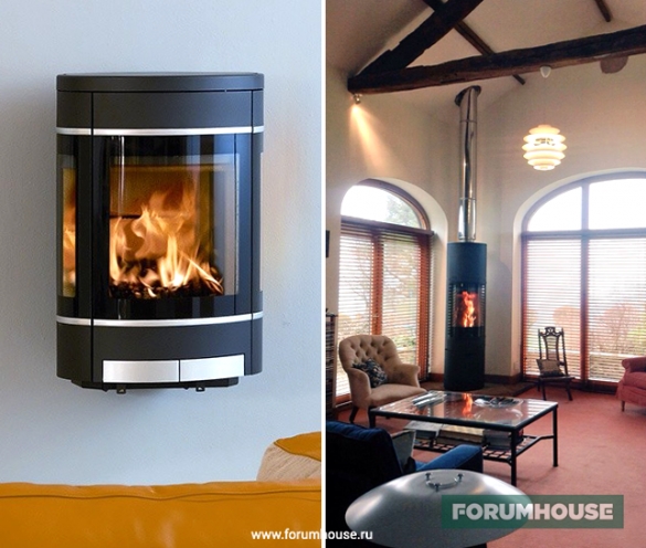

Если вы мечтали о камине, но видите, что в связи с кризисом придется разве что «колхозить» его самостоятельно, мастера нашего портала рекомендуют лучше частично пожертвовать мечтой в пользу готовой каминопечи, отказаться от эстетства ради рациональности и пожарной безопасности. По данным нашего портала, такие печи составляют 70% всего рынка каминов и печей в странах Западной Европы.

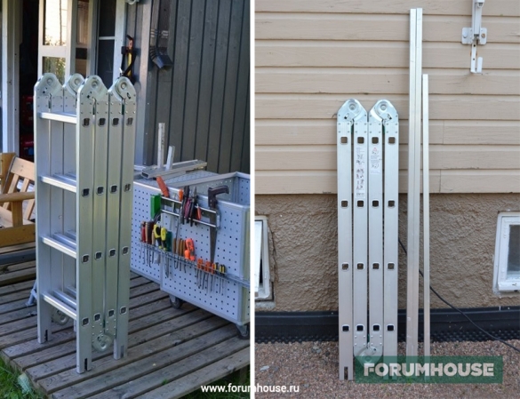

Багажник из лестницы
Простой и классный проект Gennady оценят строители, которым часто приходится перевозить строительные материалы разной длины. Багажник-трансформер на прицеп из строительной лестницы позволит транспортировать и длинномерные материалы, и грузы небольшой длины.
Итак, нам понадобится старая строительная лестница (хотя для такого дела можно отследить подходящую акцию в строительном магазине и купить новую, со скидкой).
Размер лестницы зависит от конфигурации прицепа и от того, какие материалы планируется перевозить. Gennady взял лестницу с четырьмя коленами. Середина лестницы вырезается, получается вот так:
Собирается каркас багажника, устанавливается на прицеп в удобном варианте, каркас окончательно закрепляется и навешивается дополнительное оборудование. Такой багажник можно устанавливать на любой прицеп.
Багажник собирается в течение дня, в случае ненадобности быстро снимается, складывается и оставляется в гараже.
 GennadyПользователь FORUMHOUSE
В идеале, задняя часть багажника должна служить навесом, а передняя спойлером. А в случае перевозки длинномерных материалов – основой для них.

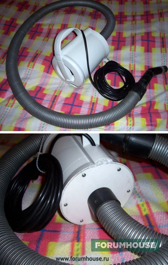

Чаедуй
Вещь простая, но при этом функциональная. Prince сконструировал ее по мотивам доперестроечного пылесоса.
Но так как у современных пылесосов нет патрубка для выхода воздуха, он взял «агрегат «Samsung», корпус «Bosch», шланг «LG», шнур «no name», и вот что получилось.
Под крышкой будет установлен фильтр-сетка, также в плане усовершенствований – ремень для переноски и плавный пуск с кнопкой.
Этот прибор, который его автор называет чаедуем, красит забор, раздувает мангал, выгоняет воду из поливочного шланга, чистит от пыли системный блок, надувает резиновую лодку и матрасы, производит санитарную побелку деревьев и многое другое.
Прибор в ряде ситуаций действительно экономит время и силы.
Denisov вспоминает, как в 90-х занимался отделкой помещений: с помощью аналогичной насадки и пылесоса «Ракета» поверхность потолка была покрыта защитным составом за 4 часа, работа кисточками по рельефной поверхности заняла бы несколько дней. Так что нужная вещь, этот чаедуй.

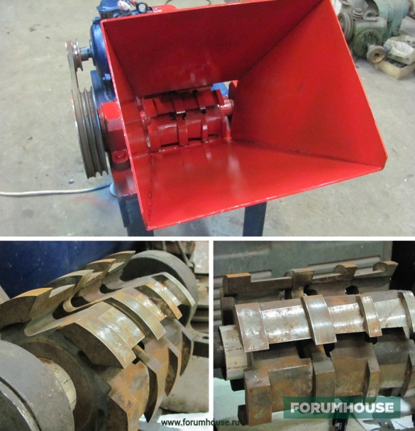

Садовый измельчитель
Самодельный измельчитель веток, который Volodaris сконструировал «на раз» – конструкция не особо ремонтопригодная, но, с другой стороны, практически неубиваемая.
Двигатель 2.2 кв., 2800 оборотов в минуту. Вал сделан из фрез 180х60, надетых на двухдюймовую трубу по нескольку штук. Каждая прихвачена сваркой. Основной вал выточен уже по внутреннему диаметру трубы и так же приварен.
Установка бункера: под выступы на фрезе сделана опорная планка, к ней приварены вставки, для одинакового зазора по всей площади.
VolodarisПользователь FORUMHOUSE
Беда самодельщиков – в неспособности повторять свои деяния. У тебя есть пара деталей, которые могут быть основными, небольшие вложения – и станок готов. Когда это касается массового производства, эти две детали фиг найдешь. Те же фрезы, которые 20 лет назад ничего не стоили, теперь стоят денег.
На FORUMHOUSE автору посоветовали уделить больше внимания технике безопасности.
ГазелистПользователь FORUMHOUSE
Я бы добавил к приемнику подающие валики (типа отжимных от старых стиральных машин) с рукояткой а-ля «кривой стартер». А вниз – на выход – бункер на колесиках. И вопрос техники безопасности будет решён, и эстетика на уровне!

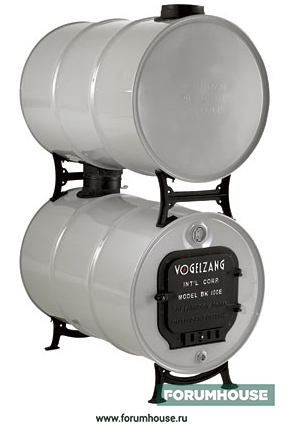

Печь из бочек
Если у вас есть две ненужных бочки, кусок трубы и сварочный аппарат, можете сварить себе вот такую печь.

Что-то я про "багажник из лестницы" ничего не понял. Вообще. Какую "середину" вырезать? Что это за будка с дверцей на фото? Бывшая лестница как и куда крепится, для чего она раздвижная, как это ботва вся работает и в чём суть замысла?...
Ступеньки убрали видимо, и заменили на что-то подлиньше.
