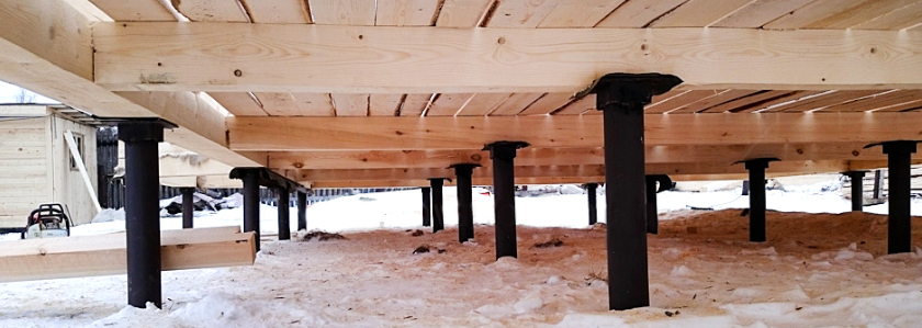

​Полы по лагам
Балочное перекрытие, в отличие от монолитной бетонной плиты. При создании полов по лагам в основе получается «решетка» из продольных элементов – деревянных, металлических или ЖБ балок.
В одноэтажном и каркасном частном домостроении более востребованы деревянные балки или бревна – они выдерживают большие нагрузки, их укладка не требует особых временных затрат и мокрых процессов. Необходимая толщина балки высчитывается, исходя из предполагаемых нагрузок, оптимальный показатель - 1/24 от длины. На балки идет древесина хвойных пород, как более устойчивая к внешним воздействиям, влажность не должна превышать 14%. Перед применением обязательно должна делаться обработка специальными антисептическими составами - для предотвращения загнивания и поражений вредителями и микроорганизмами.
В зависимости от типа фундамента, балки устанавливаются в специальные пазы (оставляют при заливке или кладке, вырезают в деревянных основаниях) или укладываются сверху. Если балки контактируют с металлом, бетоном или кирпичом, нужно сделать дополнительную гидроизоляцию в местах стыка (смола, рубероид, пленка).
Типовой пирог балочного перекрытия состоит из следующих слоев:
Балки перекрытия – шаг между элементами зависит от предполагаемых нагрузок и длины пролета, в среднем – 1 м.
Лаги (обрешетка) – деревянный брус, укладываемый перпендикулярно балкам, чем больше расстояние между балками, тем мощнее должны быть лаги. Чтобы выдержать уровень при искривленных балках, используют деревянные прокладки, расстояние от стены до лаги составляет 20 см. Высчитывая шаг, учитывают этот нюанс. Когда расстояние между балками менее 80 см, можно сразу монтировать черновой пол, без лаг.
Черновой пол – необходим для укладки утеплителя, настилается между лагами или между балками, при малом шаге. В качестве крепежа используются черепные бруски (брус меньшим сечением), прикрепляемые к балкам или лагам. Настил досок на бруски выполняется без использования крепежа, доски располагаются вплотную, но лежат свободно.
Влагозащита – предохраняет утеплитель от впитывания влаги из подпола, но не должна задерживать пар, поэтому обычная пленка не подходит. Можно отказаться от гидроизоляции, если подпол сухой и уровень грунтовых вод низкий.
Утеплитель – чаще всего используются плитные или рулонные материалы: каменная вата, ПСБ, ЭППС или засыпные материалы типа эковаты.
Пароизоляция – это может быть специальная мембрана или обычная полиэтиленовая пленка.
Вентиляционный зазор – при проектировании перекрытия рекомендуется выбирать лаги, которые будут несколько выше слоя утеплителя – автоматически остается зазор для вентиляции. Если этого сделано не было, то после укладки утеплителя набивают брус, который даст нужное расстояние.
Настилать ли после утеплителя еще один слой чернового пола зависит от будущего финишного покрытия – дощатые или плитные разновидности самонесущие, для линолеума и ковролина придется потратиться на базовый слой.
К достоинствам такой напольной системы относится скорость возведения, уменьшенная нагрузка на фундамент, отсутствие тяжелых физических нагрузок при изготовлении (не надо перетаскивать тонны песка и щебня, заливать кубометры бетона).
Среди недостатков отмечают необходимость эффективной вентиляции подполья, меньший предел нагрузок, пожароопасность дерева и меньшую, по сравнению с бетоном, долговечность. Чтобы сделать напольное водяное отопление, потребуется затратить дополнительные средства на стяжку или применять альтернативные системы, теплый пол по деревянным лагам и т.п. Но перекрытия этого типа выбирают многие застройщики, в том числе и участники портала, дорабатывая типовой пирог под свои параметры.

Очень опасные фото выложены там где лаги обёрнуты пароизоляцией.
Категорически нельзя так делать если не стоит цель сгноить балки-лаги.
Это точно пароизоляция? Может это ветрозащита или влагозащита?
не сгниют, ибо балки обернуты, но ванночки водой наполняться, если не перекроют пленкой верх, Пароизоляция пропускает пар, но слабо, можно крыть и двупя пароизоляционными слоями, с разной пропускной способностью.
Нельзя оборачивать брус материалом.
Многое в этой сборной статье притянуто за уши и не сотвествует реальности в которой мы живем как и материалам используемым с времен СССР.
Скорее всего это гидроизоляция. Но даже если и пароизоляция, то балки внизу остаются открытыми, и могут свободно "дышать".
Ага. вот и я так же думал, что всё норм!!! Спустя 2года замена пола. Плесень изнутри!
сырая доска была

Прямо с первой фотографии вопросы. Черновой пол на состыкованный без нахлеста брус без лаг положен. Я профан конечно. Но вся нагрузка на крепеж бруса передана... Или фото не информативно. Для красоты....
Конечно, неправильно. Скорее всего, предполагалось, что на сваи брус будет положен перпендикулярно тому, как он сейчас лежит. Тогда вся нагрузка как сваи фундамента идет. И, желательно, чтобы первый венец был из листвяка.
