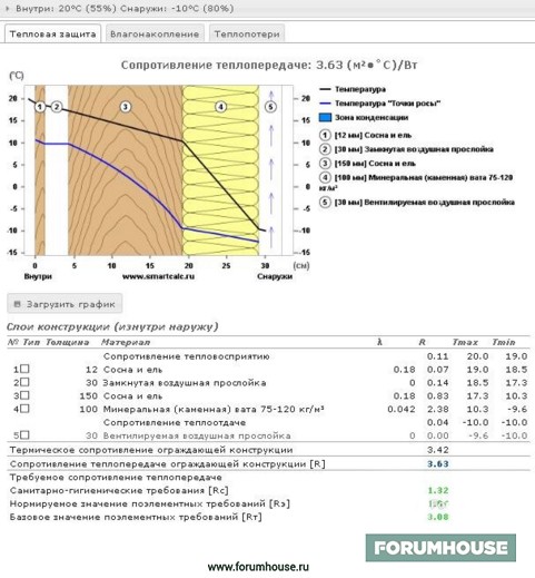

В качестве утеплителя Bavar предпочел каменную вату для вентилируемых фасадов, толщиной 100 мм, с укладкой в один слой. Правильность выбора «пирога» стены в плане материалов и их толщины проверялась программой теплорасчета, потери тепла в 31,72 кВт в час вполне устроили топикстартера, особенно с учетом того, что речь идет о дачном доме.

Обрешетка из бруса сечением 40x125 мм – остался достаточный зазор для утеплителя, в 2,5 см, что позволило обойтись без контробрешетки. Фанера используется хвойная, именно такой кусок провалялся под дождем и снегом без вреда для прочности и геометрии. Габариты листа: 1220x2440 мм, толщина – 9 мм. По предварительным расчетам, вес одной стены венфасада получится не более 1,2 тонны, исходя из чего, в качестве крепежа для опор использовались металлические уголки сечением 90x90 мм.
После монтажа обрешетки были уложены плиты минваты, окна получились «утопленными» на 140 мм, но это устроило владельца.
