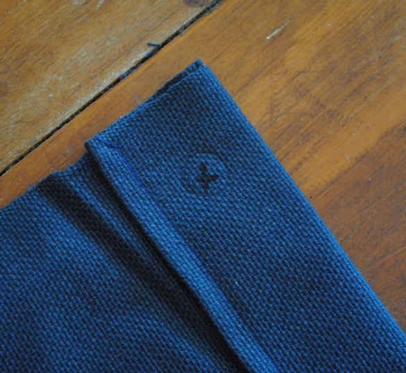

2. Подшиваем края. Подверните короткие края на 6-7 сантиметров, прогладьте утюгом, снова сверните и прогладьте, а потом уже подшивайте.
Это двойное подворачивание даст вашему гамаку два преимущества:
  • Прочная основа для заклепок
  • Не будет видно грубого края ткани
Шов можно даже еще усилить, добавив внутрь полоску прочной ткани.
3. Отмечаем места будущих заклепок. Если у вас будет по 10 заклепок на каждой стороне, то распределите их равномерно по ширине гамака. Места, где будут заклепки, отметьте маркером на изнаночной стороне ткани.

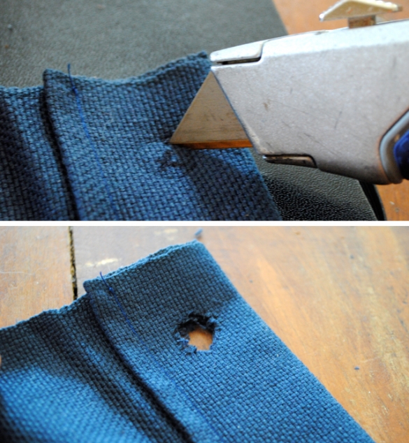

4. Делаем отверстие для заклепок. Скорее всего, ваш инструмент для установки заклепок не сможет прорубить тройной слой прочной ткани, значит, придется проделать их острым ножом. Может быть, у вас есть специальный пробойник, или вы знаете, у кого его одолжить (этот инструмент часто есть у тех, кто увлекается шитьем одежды). Ничего страшного, если отверстия будут немного неаккуратными – на них все равно будут надеты заклепки.
5. Устанавливаем  заклепки. Способ зависит от того, каким инструментом вы пользуетесь. Вообще, это не сложно. Смотрите, чтобы передняя и задняя стороны заклепок на гамаке были расположены правильно.

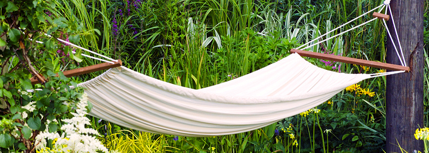

8. Повесьте гамак. Ввинтите в стену террасы или в специальную подставку для гамака два тяжелых крючка и повесьте на них гамак за уплотнительное кольцо. Если потребуется, используйте карабины и цепи.
9. Наслаждайтесь!

ерундище ! короче гамак делать так
1) взять тряпку от 80см шириной и длиной 3 м способную выдержать ваш вес и вес подруги сразу
2) концов тряпку собрать в пучок и очень плотно перевязать веревкой
для пущей крепости можно залить суперклеем
ВСЕ ! гамак готов! ничего шить не надо
сделал так два гамака - живы три года
+100500
Вся юговосточная азия именно в таких гамаках качается, как Kedruchu описал.
