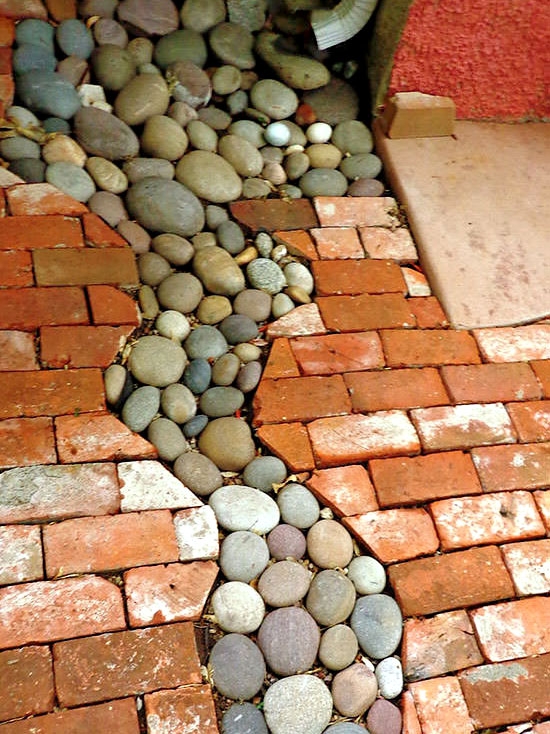

Дренажная дорожка
В мощеном плиткой или кирпичами дворике крупными круглыми камнями выкладываем извилистую дренажную дорожку под водосточной трубой. Женщина, которая это придумала, много путешествует – дошло до того, что специально для своего проекта она привозит камни со всего света. И выглядит эффектно, и сделать легко.

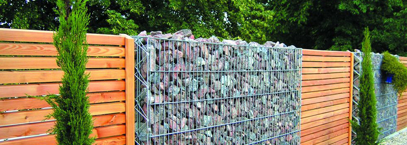

Каменный забор
Такой забор вокруг клумбы обречен привлекать к себе внимание, хотя, как видите, сделано все просто. Главное, чтобы проволочная сетка выдержала вес камней, которые ее заполняют. Камни должны быть крупными, грубыми и бесформенными.

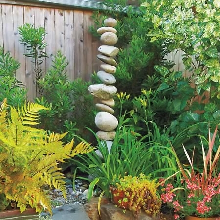

Каменная скульптура
Пусть это будет ваш садовый тотем, сооружение, оберегающее мирную жизнь сада. Хотя эта скульптура хороша и сама по себе, без смысловой нагрузки.
Для начала надо собрать подходящие камни, как плоские, так и круглые, а потом склеить их эпоксидной смолой. Высокие скульптуры производят большее впечатление. Чтобы они были устойчивее, в центре каждого камня перфоратором делают отверстия и соединяют их стальным дюбелем, который закрепляется глубоко в земле.

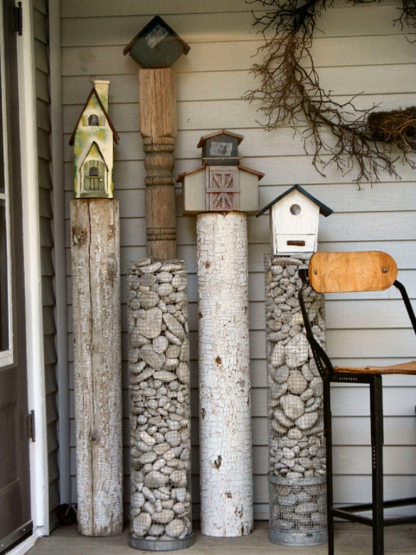

Камни в форме
Цилиндрическая форма из проволочной сетки просто заполняется камнями. Камни можно подбирать по цвету, а не по форме и размеру. Очень просто, а получается неожиданно интересная штука, которая украсит крыльцо, беседку или зону барбекю.

только стоимость толстой оцинкованной оболочки (для забора) неприятно удивит. а камни-то да, "бесплатные" в сравнении с нею.
Покажите мастер класс по перфорированию отверстий в камне размером с ладошку? Желательно на видео звук не забивать музыкой, что бы весь мат был слышен.
7
Да легко. Сверло для стекла + дрель
Идея с дренажной канавой клевая, только по фото показалось, что мелковата она, нет?
И еще мне кажется, что она сорняком прорастет мгновенно
Постелить старую клеёнку или чёрную плёнку, а потом слой камней. И сорняки не растут, проверено.
геотекстиль в помощь
Перфоратором со сверлом по бетону ,легко сверлил камень.
Геотекстиль снизу решит проблему
Кто ж мешает сделать глубже и заполнить камнями побольше?
идея с дренажной дорожкой и камнями классная, эффектно выглядит, однако интересно бы узнать как она в использовании. Мы делали сток с душа через камни в квартире. http://indeart.ru/sites/default/files/dsc_0047_7.jpg http://indeart.ru/sites/default/files/dsc_0045_7.jpg так через пол года хозяева повыбрасывали камни, потому что замучались их чистить, да и попахивать стало...

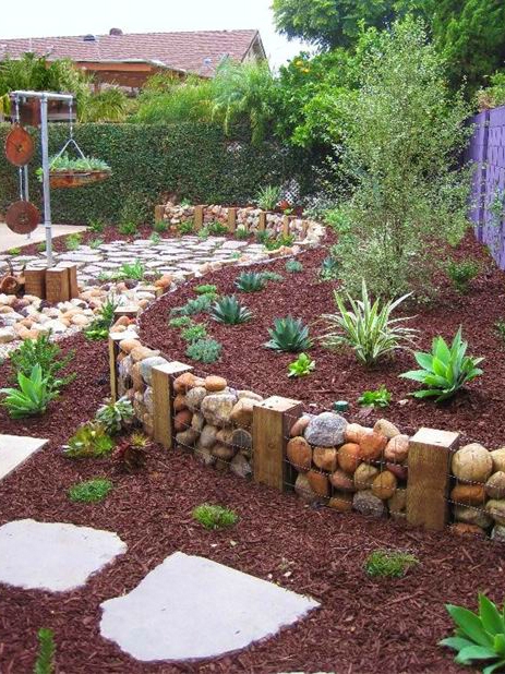

Как интересно крепить оцинкованную сетку к деревянным брускам? Так чтоб и аккуратно было и надежно. Очень красивая подпорная стенка, но не очень понятно как делать...
