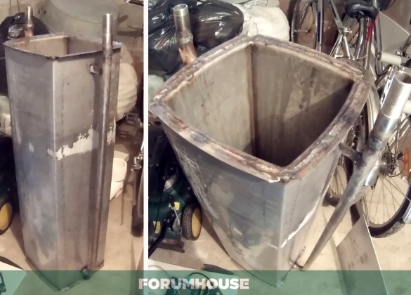

После изготовления трубы пришёл черед делать теплообменник. Пользователю нужно было получить 2 м² активной поверхности теплообмена и минимальный объем теплоносителя в котле. Для этого потребовался лист нержавеющей стали размером 2х1 м. Следующая схема наглядно демонстрирует, что горячий газ из «J-трубы» опускается вдоль внутренней части теплообменника, а потом поднимается вдоль наружной, нагревая теплоноситель с двух сторон.
Т.к. расстояние между стенками теплообменника около 20 мм, то теплоноситель быстро нагревается. Жидкость подаётся насосом снизу, забирается сверху, набирая +30°C за 1 проход.

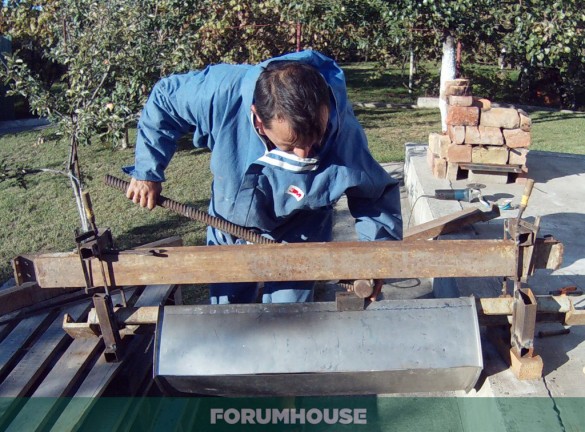

Чтобы согнуть нержавейку толщиной 2 мм, пользователю пришлось изготовить гибочный станок. Сварка велась аргоном.
Нержавейка дороже чёрного металла и работать с ней сложнее. Но лучше сразу сделать качественную вещь, с долгим сроком службы, чем сэкономить, а потом всё время заниматься ремонтом и переделками. В конечном итоге это будет дороже.

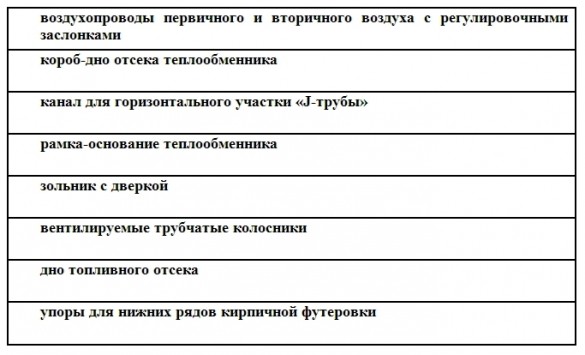

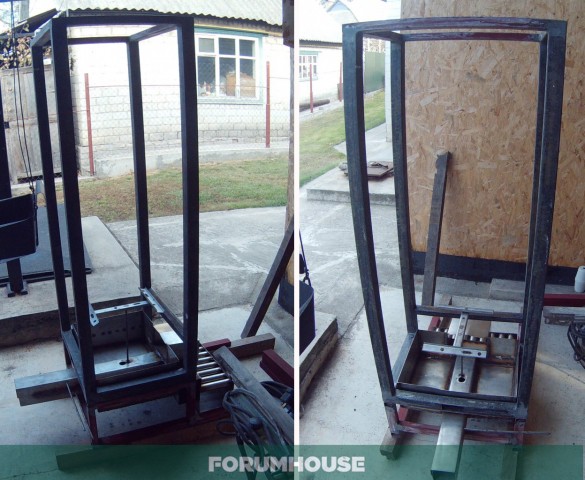

По конструкции самым сложным оказался нижний блок.
Список узлов, которые в нём находятся, представлен в следующей таблице:
Для изготовления блока и колосников (труб) также использовалась 2-х миллиметровая нержавейка.
Рама теплообменника сварена из труб 4х4 см. Трубы образуют единую замкнутую конструкцию. Благодаря этому воздух, поступающий в помещение с улицы, нагревается, а в самом помещении поддерживается небольшое избыточное давление.

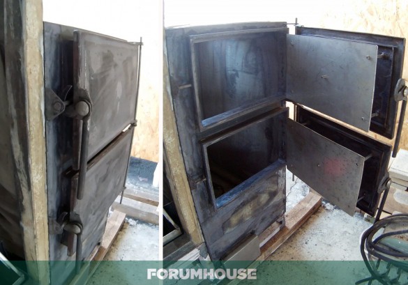

Боковые панели (3 шт.) сделаны из стали толщиной 2 мм и приварены к раме. Переднюю панель и крышку можно снять. Это упрощает монтаж и обслуживание котла.

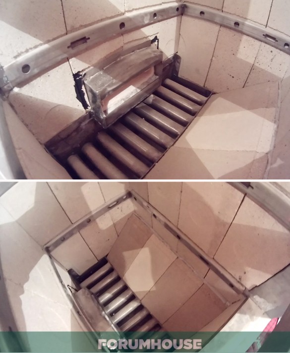

Топливный бункер — это короб из стали толщиной в 2 мм. В нём сделаны 2 дверки и крышка на винтах. Дверки теплоизолированы, имеют защитный экран из нержавейки, также проложен уплотнительный шнур.
Крышка бункера сборная. «Пирог» следующий: рамка из нержавейки, кирпич, огнеупорный фетр, стальной лист на винтовом соединении.
Конструкция изнутри и основание котла хорошо утеплены. Для теплообменного отсека использовалась минеральная вата 2-х видов (разной плотности).
На футеровку потребовалось 120 шт. плиток огнеупорного кирпича.
Пол «топливника» имеет наклонный кирпичный пол, с наклоном в сторону колосников. Проёмы дверок защищены нержавеющей накладкой с огнеупорным фетром.

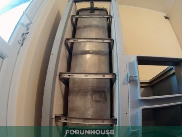

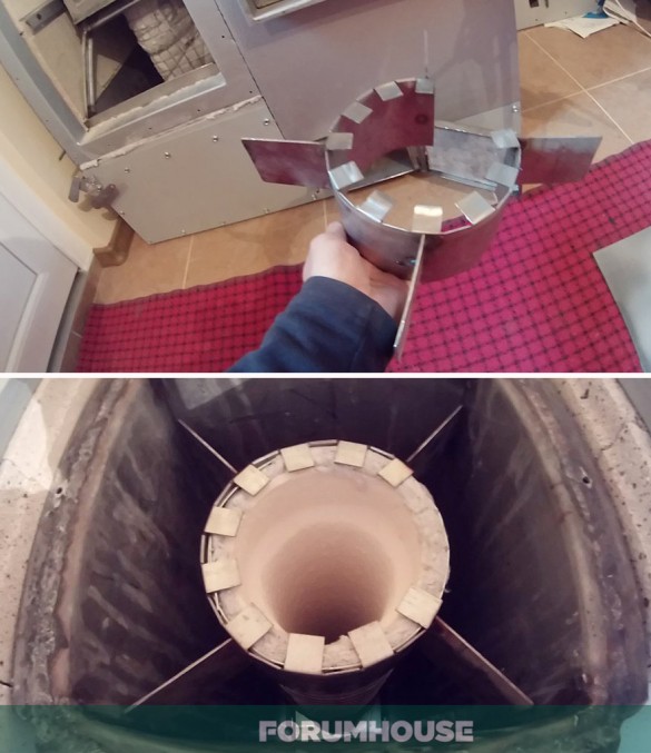

Следующие фото наглядно демонстрируют монтаж «J-трубы».
Стабилизатор трубы:
Завершающий этап сборки.

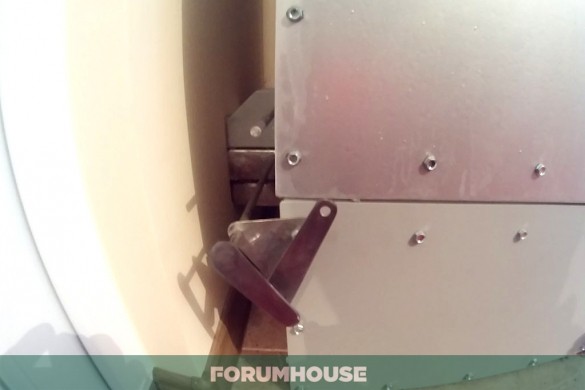

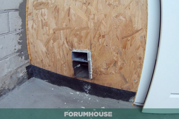

На этом фото видно, как организован выход каналов для забора воздуха с улицы. Если смотреть снизу вверх, то мы видим:
  1. «Первичка».
  2. «Вторичка».
  3. Канал для подсоса воздуха в комнату.
Управление каналов производится лепестковыми регулировочными клапанами, смонтированными в нижней части котла.

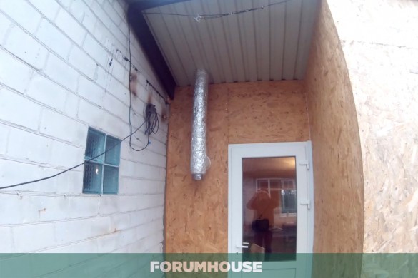

В качестве дымохода использована труба диаметром 12 см из нержавейки. Она обмотана минеральной ватой и алюминиевой фольгой с армировкой.
