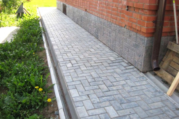

все эти бла-бла-бла - это приблизительно как укладка тротуарной плитки на гравий по земле без фундамента или хотя бы сетки. дешёво (в сравнении с гранитом на бетонной подушке), современно и, главное, каждые 5-7 лет повторяется.
