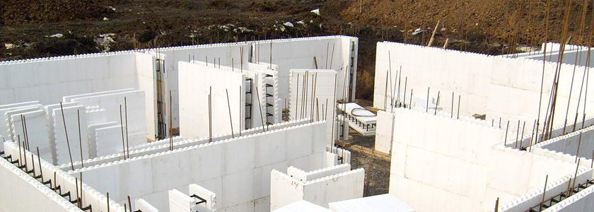

Технология несъемной опалубки позволяет одновременно и строить, и утеплять конструкцию, и применяется для возведения как фундамента, так и коробки. Это универсальный способ, используемый в частном и многоэтажном строительстве. В основе лежит принцип монолитных железобетонных конструкций: арматурный каркас заливается бетоном, но опалубка не демонтируется после схватывания раствора, а остается элементом «пирога». По сути, опалубка – форма, позволяющая железобетонной «начинке» принять заданную геометрическую форму. Но в случае с несъемной разновидностью, это утеплитель, использование которого  значительно сокращает теплопотери здания. Начиналось применение несъемной опалубки с фундаментов, продолжилось прямоугольными стенами, сегодня выпускают и радиальные блоки: хочешь – эркер залей, хочешь – фантазийный бассейн.
Монолит или несъемная опалубка представляет собой полые блоки или плиты с перемычками, дополнительное сцепление рядов обеспечивает система паз-гребень.
Выпускаются и необходимые доборные элементы – угловые блоки, венцовые, заглушки и подобные. Изначально для производства несъемной опалубки использовались три вида сырья.
  • Полистирол – на его базе изготавливают пенопластовые (ПСБ) и пенополистирольные (ППС) блоки и плиты.

Оптимальным фундаментом для несъемной опалубки является ленточный. Если используются бетонные блоки, поверх желательно залить монолитный пояс толщиной 30 см. В процессе заливки фундамента в него монтируются вертикальные арматурные штыри (диаметр - от 10 мм), которые в дальнейшем помогут объединить основание и коробку в единую пространственную конструкцию. Как и в любом строительном процессе, между фундаментом и первым рядом выполняют гидроизоляцию. Рулонные мембраны или пленку накалывают на штыри. Наплавляемые битумные мастики не рекомендуется использовать под пенополистирольные блоки, предпочтительнее полиэтилен или толь с асфальтовой посыпкой. При определенных обстоятельствах обходятся без гидроизоляции.
KamfishУчастник FORUMHOUSE
Я делал ленту, арматуру выпускал, гидроизоляцию не укладывал. Но потом стены цокольного этажа обшил ЦСП и гидроизолировал наплавляемым материалом. Цоколь – примерно 1,8 метра.
При сборке первого ряда обязательно строгое соблюдение уровня. Перекос выравнивается клеевым или цементным раствором. Блоки начинают выкладывать с углов, нанизывая на арматуру. После сборки первого ряда в пазы устанавливается горизонтальная арматура внахлест и связывается проволочными скрутками с вертикальной, некоторые используют пластиковые стяжки. Второй ряд собирается аналогично. Кладка имитирует кирпичную – смещение соседних рядов с целью повышения прочности монолита. Пазовая система дополнительно фиксирует и герметизирует швы и стыки, не допускается расхождение пазов, иначе получатся мосты холода.

Вертикальную арматуру ставил приблизительно через шестьдесят сантиметров, горизонтальную – через два ряда. Естественно, все оконные и дверные проемы усилил: по бокам – по две арматуры, сверху – четыре штуки, во всех углах и пересечениях – тоже по четыре штуки. Там, где проем для гаража – сверху шесть штук, арматуру связывал как положено, с нахлестом приблизительно. Вся арматура в стенах диаметром 10 мм, в ростверке - шесть штук, по 12 мм. Дом стоит на 43 столбах, сделанных буром ТИСЕ с расширением внизу 0,5 м.
Согласно проекту, при выкладке первых рядов формируются отводы под внутренние перегородки и дверные группы, закладываются инженерные коммуникации: в блоках вырезаются пазы, укладываются необходимые на данном этапе трубы. По мере установки блоков формируется арматурный каркас из вертикальных и продольных прутов, связываемых между собой. От диаметра арматуры во многом будет зависеть прочность монолита и его устойчивость к деформациям, чаще всего каркас вяжут из прутов диаметром 10–12 мм.
Для монолита используется стандартный цементно-песчаный раствор с добавлением гравия мелкой фракции, замешиваемый механическим или ручным способом.
Учитывая, что за один раз заливается от двух до четырех рядов (зависит от марки и типа опалубки), привлечение насосной техники оправдано на стройках с большой квадратурой, когда в этих нескольких рядах помещается несколько кубов раствора. При нарушении технологии и одновременной заливке большего количества рядов возможно как выпирание блоков – «пузо», так и образование пустот и провалов. Чтобы утрамбовать раствор, применяются как вибраторы, так и «метод тыка» – с помощью длинной арматурины или деревянного черенка.
Так как при заливке раствором возможно частичное заполнение пазов, которое помешает установке следующего ряда, один из участников портала, Lord Kyron, смастерил металлические П-образные рамки, по ширине равные стенкам блоков, и прикрывал поверхность на время заполнения участка стены. Для сборки рядов, замеса раствора, установки арматурного каркаса и заливки монолита он привлекал популярнейший у частников «таджик-строй» в качестве рабочей силы. А чтобы свести к минимуму возможность брака, тщательно контролировал укладку первого ряда и дальнейший процесс. Если вовремя заметить выпирающий сегмент, пока раствор не схватился, его достаточно просто выровнять.
Учитывая, что заливка раствора в опалубку проводится послойно, во избежание образования мостиков холода крайний ряд заполняют не до верха, а до середины – шов полностью закрыт в блоке.
Плюс, каждый следующий слой заливается не после полного схватывания, а через короткий промежуток, в процессе окончательного созревания бетона образуется полноценный, утепленный монолит.
Сама опалубка не является несущей, поэтому все плиты перекрытий и лаги укладываются непосредственно на бетонную начинку, для чего в слое пенополистирола вырезаются соответствующие пазы. Чтобы повысить теплоемкость здания, которая будет «хромать» из-за утеплителя, внутренние перегородки иногда делают из других стеновых материалов – кирпича, блоков, гипсокартонных конструкций. Один из возможных вариантов – заливка монолита в опалубку, а после застывания конструкции –удаление полистирольных стенок.
