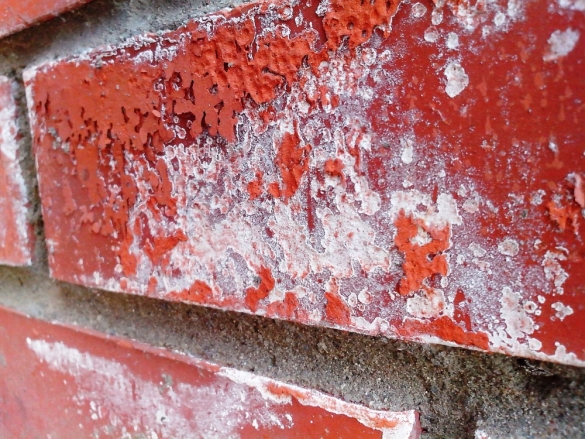

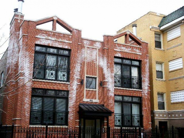

Соль на кирпичной кладке: что такое высолы и откуда они берутся

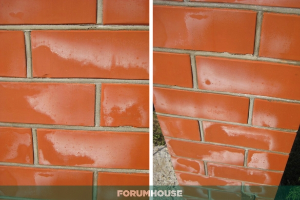

Чтобы понять, как убрать высолы на кирпиче, необходимо узнать, с чем мы имеем дело. Высолы – это белый налёт (в виде пятен, чешуек или разводов) на наружной поверхности каменной кладки. Кирпич является пористым материалом и способен абсорбировать влагу. Подчиняясь закону капиллярного движения, влага, в которой могут содержаться соли, «мигрирует» наружу кладки. Соли также выносятся на внешнюю поверхность кирпича. При высыхании вода испаряется, а соляной раствор кристаллизируется и проявляется на поверхности кирпичного фасада в виде пятен белесости,  белого налета.
Соль на кирпичных стенах: причина в высоком коэффициенте водопоглащения.
Чем ниже коэффициент водопоглощения кирпича, тем меньше вероятность, что на нём появятся высолы.
От появления белесости на фасаде не застрахованы даже опытные каменщики. Если на фасаде появился налет, это не может служить явным признаком низкой квалификации строителей, т.к. его появление зависит от множества факторов.

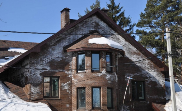

  • Исходное сырье, которое использовалось при изготовлении кирпича. Большое количество солей могут присутствовать в дешёвом кирпиче;
  • Состав воды для приготовления кладочной смеси, в которой также может присутствовать большое количество солей жёсткости. При испарении такой воды известковый и прочий налёт «лезет» как из кладочного раствора, так и из кирпича;
  • Песок, который используется при приготовлении кладочного раствора. Непромытый песок может содержать высокий процент содержания солей, в результате кладка будет тоже «пересолена»;
  • Нарушение технологии возведения строения: отсутствие гидроизоляции в узле «фундамент-стена». Результат – влага будет постоянно «подсасываться» в кладку;
  • Проведение кладочных работ в сырую, дождливую погоду. Перенасыщение кладочного раствора водой для его удобоукладываемости;
  • Использование при работе противоморозных добавок, ускорителей затвердения, специальных пластификаторов;
  • Постоянное замачивание кладки при отсутствии на здании водостоков, карнизных свесов и т.д.

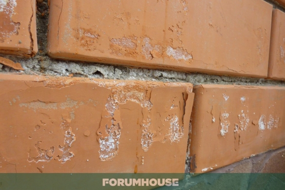

По мере повторения цикла «влагонакопление-высыхание-кристаллизация» на фасаде могут появиться не просто белёсые разводы, а уже чешуйки и шелуха. В результате внешняя часть кладки начинает отваливаться. По мере накопления циклов, в кирпиче нарастает внутренне напряжение, он крошится и разрушается. Причём процесс идёт изнутри.
Как удалить высолы с кирпичной кладки.
Этот процесс называют соляной коррозией. Появление на кирпичном фасаде налета – это лишь верхушка айсберга – индикатор проблем, что с фасадом что-то не так.

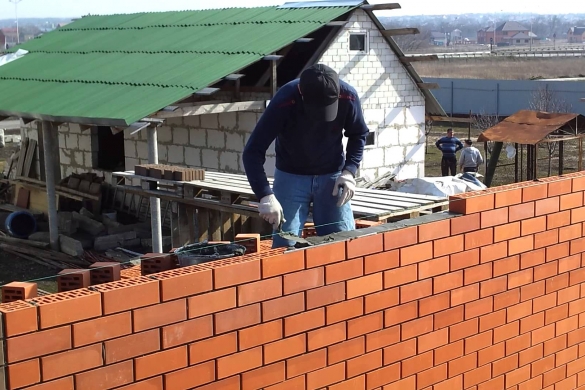

Чтобы не допустить появления белого налета на кирпичной кладке, придерживаемся следующих правил:
  • Не добавляем в кладочный раствор противоморозные добавки;
  • Кладку ведём в сухую и тёплую погоду;
  • Берём крупный песок и воду без водорастворимых солей;
  • Работаем «жёстким» и свежим раствором, а не разжижаем его водой;
  • Во время перерыва в работе закрываем кладку и не допускам её переувлажнения;
  • Во время ведения кладки избегаем её заляпывания строительным раствором;
  • Если раствор попал на поверхность, счищаем его сухой щёткой или, дав ему немного подсохнуть, чистим чуть влажной щёткой и полностью убираем;
  • После завершения кладки даём ей высохнуть и наносим на неё  гидрофобизирующий (водоотталкивающий) состав.

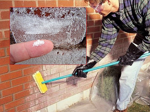

Чем убрать высолы на кирпиче

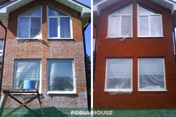

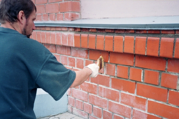

Для отмывания уже появившихся высолов используются специальное средство от высолов на кирпичной кладке (любой препарат из  смывочных средств). Чтобы эффективно удалить высолы с кирпича и  защитить фасад от их дальнейшего появления, разбиваем процесс на четыре последовательных шага:
  1. Удаляем высолы на кирпиче с помощью щётки и смывочной смеси (грунтовки-смывки).
  2. Промываем обработанную поверхность большим количеством воды, бытовой мини-мойкой и т.п..
  3. Снижаем пористость кирпича, используя специальные составы, блокирующие дальнейший выход солей наружу.
  4. Наносим на фасад гидрофобизирующие средства, образующие водоотталкивающую плёнку.
Чем убрать высолы на облицовочном кирпиче.
Перед каждым этапом даём поверхности высохнуть!

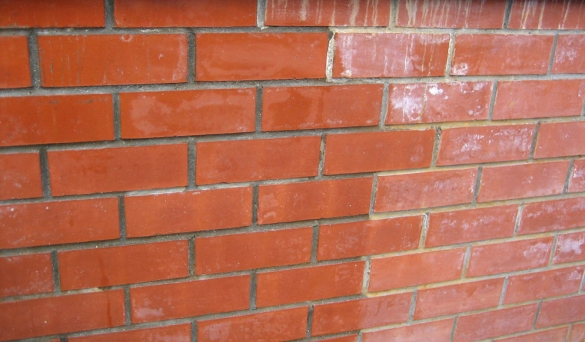

Чем смыть белый налет с кирпича, не пребегая к промышленной "химии"  -уксусом и нашатырем! Эти народный средства широко распространены среди участников FORUMHOUSE.
PeterGolfПользователь FORUMHOUSE
Мне надоело смотреть на высолы, и я решил их отмыть. Я  развёл флакончик нашатыря в 2 л воды, взял тряпку и протёр кирпичи. За 3 недели, в течение которых шли дожди и были небольшие заморозки, высолы не появились. Посмотрим, что будет весной.
Чем оттереть соль на кирпиче.
Чем отмыть белые разводы на кирпиче: можно приготовить самодельную «смывку», если развести 2-3 столовые ложки уксуса на ведро воды и добавить в него немного моющего средства.

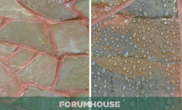

Обработка стены гидрофобизаторами защищает фасад от дальнейших высолов, т.к. вода, попавшая на фасад, уже не проникает внутрь, а скатывается со стены.

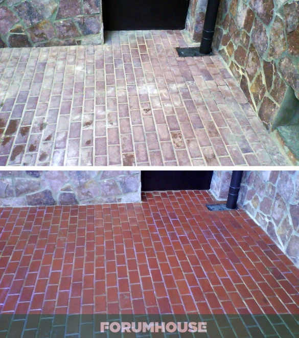

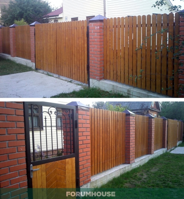

bav11Пользователь FORUMHOUSE
Я очистил кирпичные заборные столбы смывкой от высолов, потом влагоотталкивающей пропиткой. Что вышло, видно на фото.
Гидрофобизирующие средства, в зависимости от состава, могут придать кладке красивый декоративный эффект:  под «мокрый кирпич или камень».
