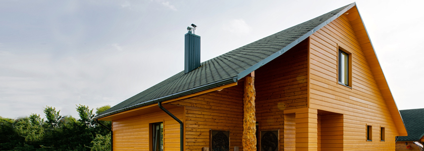

Те, кому ближе кирпичная кладка, облицовывают фасад фиброцементными панелями. При правильном монтаже получается монолитная поверхность без выраженных стыков, неотличимая от кирпичной стены. Вот в такой особняк с отделкой под лицевой кирпич превратил свой каркасник АлексейТ, выбравший на фасад фиброцементные панели.

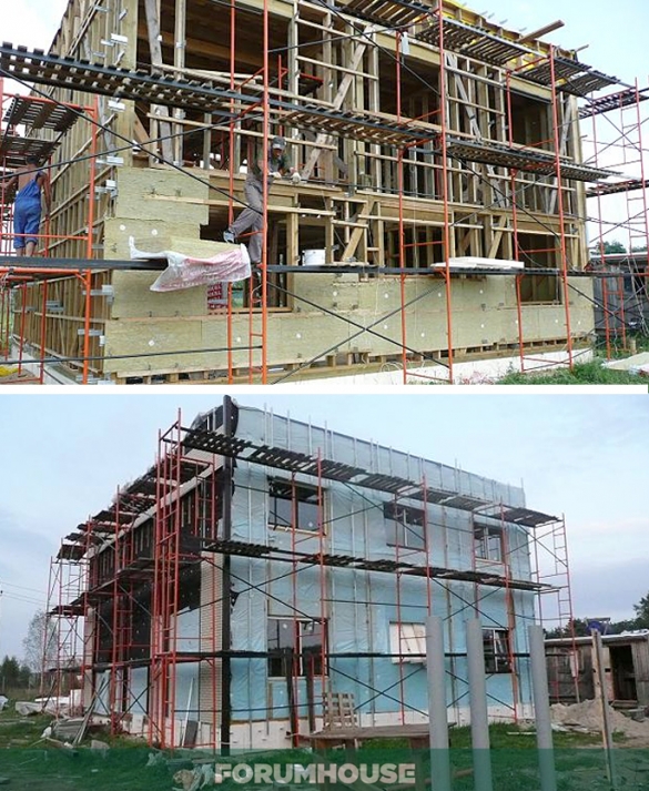

  • Крепление на подсистему – обрешетка из бруса или металлического профиля, шаг направляющих зависит от габаритов доски или панелей. Обрешетка не только компенсирует неровности стен. Она необходима, когда фасад предварительно утепляется или делается так называемый вентилируемый фасад, в котором необходим вентиляционный зазор между стеной и облицовочным экраном.
АлексейТ сделал выбор в пользу металлической обрешетки под фасадные панели.
АлексейТ Пользователь FORUMHOUSE
Подсистема под фасад из оцинкованной стали нужна для того, чтобы задать две плоскости фасада. На задней стене плоскость одна, соответственно, и каркаса там нет. По стойкам прикручен брусок 50х50 мм горизонтально, для дополнительного слоя утеплителя, а на бруски – обрешетка – доска 25х100мм. Без обрешетки все равно не обойтись – шаг стоек не совпадает с размерами панелей, да и воздушный зазор совсем не лишний получается.
  • Крепление непосредственно на поверхность – ровные стены без необходимости утепления допускают монтаж на крепеж прямо к стене. Чаще всего такой тип сборки применяется на стенах, отделанных ОСП (ориентированно стружечная плита, она же OSB).
Среди пользователей портала более востребован монтаж сайдинга на подсистему, поверх слоя утеплителя, правильный «пирог» включает защитные мембраны. Serkov свой каркасный коттедж утеплил слоем минеральной ваты, а в качестве облицовки выбрал фиброцементный сайдинг: необычного сиреневого оттенка – на основное полотно, и белого цвета – доводка по углам и вокруг окон.

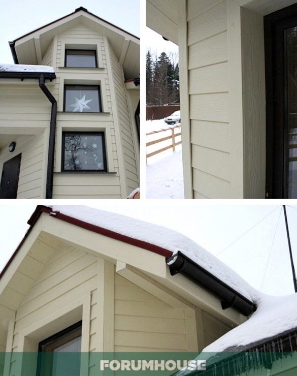

В качестве крепежа можно использовать как обычные саморезы, так и специальные держатели – кляймеры. Шляпки саморезов утапливаются в доску и замазываются герметиком, а после закрашиваются, стыки тоже рекомендуется обрабатывать герметиком. Это не только повысит декоративность, но и защитит материал, в места соединения не будет поступать влага, закрашиваются все получающиеся в процессе сборки срезы. В качестве угловых доборных элементов чаще всего используется та же доска, что и на основное полотно, либо одного цвета, либо контрастная. Ее же применяют и для отделки остальных мест соединений, откосов и вокруг оконных проемов, что выгодно отличает фиброцементный сайдинг от винилового, который без фирменных комплектующих теряет вид.
По мнению пользователей FORUMHOUSE, в работе материал не сложнее, чем деревянные или виниловые аналоги – доска хорошо режется, край получается ровный.
При наличии минимального набора электроинструмента процесс монтажа не вызовет затруднений даже у новичка, главное – соблюдать инструкцию, которая прилагается к сайдингу производителем. Единственное неудобство – больший вес сегментов. Зато фиброцементную облицовку можно монтировать в любое время года, она не боится минусовых температур. Именно устойчивость фиброцемента к летнему палу и морозам, вкупе с фактурой под дерево и насыщенным цветом, склонили участницу FORUMHOUSE miss Chio к решению купить именно эту облицовку.
