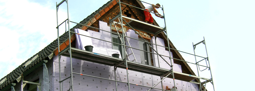

Выбираем материал
Современный рынок теплоизоляционных материалов предлагает массу вариантов и видов. Условно их можно разделить на искусственные (созданные человеком) и природные. К искусственным относятся: минераловатные (каменная- и стекловата) и пенополистирольные утеплители (ППС, или пенопласт, ЭППС – экструзионный пенополистирол или экструдированный пенополистирол), пеностекло, напыляемый пенополиуретан, эковата, керамзит и т.д. К природным материалам можно отнести опилки, солому, мох, лен, коноплю и прочие экоматериалы.
Материалы второй группы чаще всего используются энтузиастами при строительстве экологически чистых домов.
Существует масса маетриалов, о каждом можно написать отдельную статью. Наглядный пример – особенности утепления дома керамзитом.
Чтобы определиться с типом материала, нужно обратить внимание на следующие параметры: коэффициент теплопроводности, гигроскопичность, плотность, класс горючести, эффективность, экологичность, долговечность. Также нужно заранее понять, что и как вы собираетесь утеплять. Т.е. – выбрать сферу применения материала. Для этого задаём себе вопрос, в каком конструктивном узле дома должен работать утеплитель. К материалам, которые используются при строительстве и утеплении фундамента (типа УШП) и изготовлении утеплённых отмосток, т.е. работающим в грунте, в условиях агрессивной среды, предъявляются определённые требования. Это – неподверженность влагонакоплению, гниению, высокая прочность на сжатие, теплоэффективность, долговечность.
При выборе утеплителей для стен нужно учесть паропроницаемость материала, т.е. может ли пар выйти из дома наружу, или материал «запрёт» его внутри конструкции, что приведёт к влагонакоплению и переувлажнению. Это может случиться, если паронепрозрачный материал смонтирован снаружи дома и нарушено правило: в многослойных конструкциях паропрозрачность  слоёв увеличивается изнутри наружу. В этом случае не будут работать даже самые лучшие утеплители для дома.
Также не забываем про плотность материла (в кг/м3), удобство монтажа в труднодоступных местах (при утеплении крыши сложной формы), неслёживаемость, экологичность и неподверженность горению.
При неправильно выбранном материале, нарушении правил монтажа и т.д. все его преимущества сводятся на нет, а достоинства превращаются в недостатки.
Также нужно обращать внимание на коэффициент теплопроводности материала. Причём, его следует учитывать  как для материала в сухом состоянии, так и в режиме обычной эксплуатации, при котором материал может «напитаться» влагой, что негативно скажется на его теплоизолирующих свойствах.
Для наглядности, усреднённые значения сведены в следующую таблицу. Надеемся, она поможет вам решить, какой утеплитель выбрать.
После ознакомления с цифрами у неподготовленного застройщика может возникнуть желание найти универсальный эффективный утеплитель, которым можно утеплить все конструкции дома, а не ломать себе голову над выбором и изучением технических особенностей разных видов материалов.

Самые распространённые типы утеплителей
Рассмотрим особенности основных видов:
  • Из жёстких материалов, т.е. поставляемых в виде плит (блоков) наиболее сбалансированными свойствами обладает пеностекло. В этом эффективном  материале высокая термическая, биологическая и химическая стойкость сочетается с закрытой пористостью. Это даёт нам также относительно высокую стойкость к природным факторам (вода, ветер и солнечное излучение). Неорганическая (минеральная) основа делает его негорючим и одновременно позволяет гарантировать (естественно, при правильном проектировании, монтаже и эксплуатации) сохранение его эксплуатационных свойств на весь период эксплуатации строительной конструкции (50-100 лет). Препятствием для широкого распространения пеностекла в сфере коттеджного строительства является его высокая цена. Пеностекло – паронепрозрачный материал.
  • Разные виды пенопластов: полистироловые и полиуретановые. ППС – недорогой, он часто используется застройщиками. Пенополиуретан же имеет высокую себестоимость, поэтому применяется не часто, в основном – в напыляемом виде (при помощи специального оборудования).
Из нашего материала можно узнать всё о технологии напыления пенополиуретана.
Основным (пожалуй, даже единственным) недостатком пенопластов является их горючесть (при определённых условиях) и ограниченная термическая стойкость. В случае возникновения пожара, в первую очередь, горят предметы интерьера (мебель, занавески и т.д.). Поэтому нужно заранее принять меры, чтобы защитить пенополистирол (в случае, если он используется при внутреннем утеплении) от открытого источника огня. Для этого пенопласт должен быть закрыт хорошим слоем бетона или штукатурки. Лучше, если ППС используется при наружном утеплении. Он также должен быть закрыт негорючим материалом (бетоном, штукатуркой), а не использоваться как элемент вентилируемого фасада!
В гражданском домостроении пенополистиролы широко применяются для утепления фундаментов и плоских кровель (ЭППС).  Фасадов домов, как основы под тонкослойную штукатурку, т.н. «мокрый фасад» (ППС).
  • В ряде ситуаций (особенно в сфере малоэтажного домостроения) приходится теплоизолировать каркасные конструкции, где, вместо жёсткости, более технологичны упругие варианты, монтируемые враспор. Здесь наиболее широкое распространение получила минеральная вата на основе каменных (базальтовых) или стеклянных волокон - этот материал сочетает высокую технологичность монтажа (не требуется особого опыта и специального профессионального инструмента) с негорючестью (в том числе, огнестойкостью) и невысокой производственной себестоимостью.
При использовании минераловатных материалов необходимо принять меры для недопущения попадания в них влаги. В случае попадания воды в утеплитель, «пирог» каркасной конструкции и паропрозрачность слоёв должны обеспечить выход избыточной влаги наружу. Для чего должны правильно использоваться паро- и гидроизоляционные плёнки и мембраны.
Наша статья рассказывает о правильном пироге каркасной стены и нюансах монтажа пароизоляции.

Существует ли универсальный утеплитель
Если помечтать и представить себе «идеальный» утеплитель, с набором универсальных свойств, то это будет материал, различные характеристики которого не будут устойчивыми - они должны гибко меняться в зависимости от условий эксплуатации. В одной ситуации материалу нужна прочность, высокая плотность, жёсткость, чёткая геометрия, повышенная влагоустойчивость. В других условиях от него требуется паропрозрачность, невысокая плотность (значит, он не будет работать «в земле»), удобоукладываемость в труднодоступных местах, гибкость, хорошая экологичность. При всём этом важной остается доступная для широких масс цена. Получается взаимоисключающие друг друга требования. Так что вряд ли стоит гоняться за какими-то особенными и новыми материалами.
Универсальный утеплитель – это миф. Каждый строительный материал должен быть на своём месте, где он будет работать в соответствии с требованиями, предъявляемыми к конструкции на основе инженерного расчёта. Отсюда – многообразие разных типов материалов.
