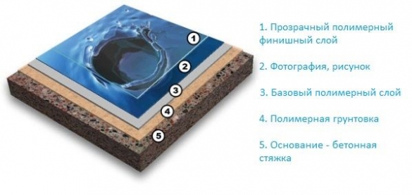

Особо актуальны «наливайки» в местах повышенной проходимости, технических помещениях, ванных комнатах и на кухнях. Однако декоративное покрытие с трехмерным эффектом способно украсить и зал, и спальню, и детскую комнату, будь оно фирменным или самодельным. Наливной пол 3D – многослойное покрытие, включающее:
  • базовый слой – подготовленное основание;
  • само декоративное покрытие – объемная фотография на специальной бумаге или ткани, самодельные постеры, картинки, рисунки, ткань, мелкие украшения и подобное;
  • финишный слой – прозрачный полимер;
  • защитный слой – лак.
Наливной пол с трехмерным эффектом – дорогостоящее удовольствие, даже при условии самостоятельного монтажа, а если нанимать профессионалов, цена подскакивает вдвое. Полимерные полы попроще, однотонные, имитирующие мрамор или с цветными «кляксами», обойдутся дешевле, но все равно – не самый доступный материал. Тем не менее, декоративность покрытия и его долговечность, при условии соблюдения технологического процесса, компенсируют затраты.

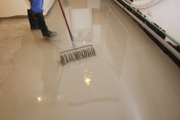

Хотя основание предварительно выравнивается, и перепадов быть не должно, чтобы получить идеально ровное покрытие, используется нивелир и маяки. Большая площадь покрытия заливается по фрагментам, начиная от дальнего угла, с продвижением к выходу. Каждая порция выливается и разравнивается специальными приспособлениями (ракель), раствор «растягивается», пока не достигнет нужного уровня. Для удаления воздушных пузырьков и предотвращения вздутий, смесь раскатывается по основанию игольчатым валиком. Размеры иголок подбирают в зависимости от толщины покрытия.
Количество наливаемых слоев зависит от разновидности пола и желаемого эффекта. Время высыхания каждого слоя определяется маркой смеси. Время застывания, в среднем, 24 – 48 часов, в помещении не должно быть сквозняков. Последним этапом наносится защитно-декоративное покрытие. Как вариант, в качестве финишного слоя используют матовую нивелирующую смесь, которую после застывания покрывают лаком, получается доступно и декоративно.
Главный враг наливного пола – влажное основание. Если после монтажа бетонная плита будет тянуть влагу, даже правильно налитое покрытие может вздуться.
Когда есть подобная опасность, необходимо на этапе подготовки основания позаботиться о дополнительной гидроизоляции и при заливке пользоваться проницаемыми смесями.
