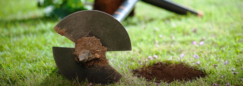

Бур ручной: советы и рекомендации, которые пригодятся при самостоятельном изготовлении.
Ручной бур – незаменимая вещь на приусадебном участке. Пробурить шурфы для установки столбов для забора или буронабивных свай под фундамент, сделать в садовой земле лунки под посадку растений. Этому ручному инструменту всегда найдётся применение. Как сделать этот инструмент самостоятельно, можно ли как-то усовершенствовать устройства заводского изготовления, знают пользователи нашего портала.
Прежде чем покупать или самостоятельно изготавливать ручной бур, нужно задать себе вопросы:
  1. Для каких целей и работ он вам нужен;
  2. Какой тип грунта предстоит бурить на участке.
Песок, каменистый грунт, заброшенная садовая земля, тугопластичные глины, суглинок, почва с большим количеством корней. Бурение шурфа под установку заборных столбов и столбиков небольшого диаметра, разбуривание «тяжёлого» грунта под мощные буронабивные сваи для фундамента под дом. Все эти факторы оказывают существенное влияние на конструкцию ручного бура.

Т.н. универсальный бур, как бы подходящий для работы на разных грунтах, может оказаться малоэффективным.
Поэтому среди пользователей нашего портала так популярны самодельные конструкции ручных буров. Чтобы сделать такой, достаточно бросовых материалов и начальных навыков в сварочных работах.
Делается инструмент так: берётся круглая или квадратная труба, её длина подбирается в зависимости от предполагаемой глубины шурфа. В случае механического бурения глубоких скважин трубу можно удлинить, нарастив её дополнительной штангой. Диаметр лопастей подбирается в зависимости от предполагаемого диаметра шурфа и планируемых работ.
В качестве лопастей хорошо себя зарекомендовали пильные диски большого диаметра от циркулярки. Такой диск распиливается болгаркой на две части. Половинки привариваются к трубе, а лопасти необходимо развести на определённый угол (примерно 25-30°). Так они лучше заглубляются в грунт. К концу трубы приваривается пика или «убитое» сверло большого диаметра. Наконечник нужен для центрирования бура в начале бурения. За счёт пильных зубьев на лопастях такой инструмент при вращении хорошо подрубает корни.
Главное при работе с ручным буром – вовремя останавливаться и поднимать его из шурфа, чтобы вывалить породу.

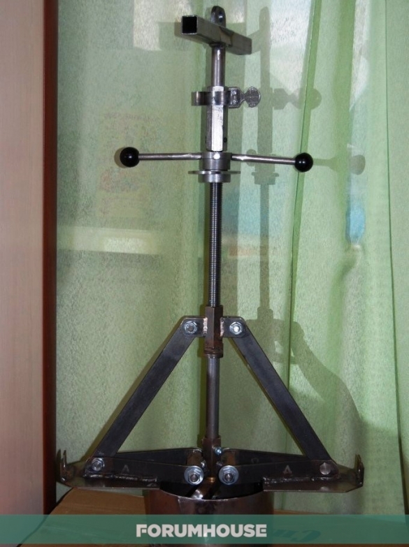

Также интересны конструкции, предназначенные для изготовления уширения –«пятки» – при возведении фундамента ТИСЭ.
СубаристПользователь FORUMHOUSE
Я доработал покупной бур, поставил на него вторую откидную лопату. Чтобы было удобно работать, сделал Т-рукоятку длиной 1 м. Тем самым я увеличил усилие на рычаге. Длина штанги – 3 метра. Теперь бурить шурфы глубиной в 2 метра можно, стоя в полный рост, а не карачках. Зубцы с землеприёмника срезал, т.к. от них мало толка.
На этом «улучшайзинг» не закончился. Чтобы увеличить эффективность земляного бура при разбуривании уширения, Субарист выгнул лопатки – прямые плохо резали грунт. В дальнейшие планы форумчанина  входит поставить лопатки из легированной стали, т.к. обычные быстро тупятся о камни.
Совет: делая фундамент типа ТИСЭ, базовый шурф лучше всего бурить обычным буром или сециальным механическим инструментом с «кастрюлей-землеприёмником» и двумя откидными лопатками. Это сэкономит время и силы.
ValentMПользователь FORUMHOUSE
Я сделал земляной бур, применив в качестве накопителя грунта обычную кастрюлю. Таким инструментом я делал уширение на глубине в 2.5 м.
Снизу кастрюли сделаны стопоры, которые упираются в грунт. При бурении расширения кастрюля стоит на месте, это увеличивает эффективность работы, т.к. не тратятся силы на проворачивание самого землеприёмника. При вращении рукоятки, идя по валу с резьбой, раскрываются лопасти, которые срезают грунт. После того, как кастрюля заполняется, ручка землебура крутится в обратную сторону, лопасти складываются, и бур поднимается на поверхность. За 4-5 подъёмов шурф с уширением полностью разбуривается.
Стоит учесть, что сделать такой инструмент сложнее, чем обычный – потребуется сварочный аппарат и токарный станок.
Конструкция получилась удачной и востребованной. Используя данный принцип, форумчане делают свои устройства с двумя лопатками, которые чаще всего работают в паре с мотобурами.
