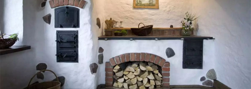

Мазанка представляет собой фактурную поверхность, но рельеф не ярко выраженный, как у покрытий типа короеда и ему подобных, а сглаженный, плавная волнистость.
Получается нечто среднее, между идеальной гладкостью и четкой фактурой, создается ощущение натуральности, естественности. Вот и форумчанина под ником GOOSE привлекло именно такое, традиционное для многих деревень покрытие. В своем доме он захотел воссоздать мазанку, но естественно, на базе современных смесей, а не из традиционных компонентов – глины и конского навоза. За помощью в подборе правильного состава, он обратился к участникам портала.

Не дайте погибнуть в массе "венецианских", "короедных" и прочих штукатурок! Кто подскажет, как и чем мне получить  "эффект мазанки"? Материал стены - ГКЛ в два слоя.
То есть, задача стоит не вывести ровную поверхность на кривой стене, а, наоборот, на гладком основании создать рельеф. Кстати, венецианка, которая так не по нраву форумчанину, требует идеально гладкого основания и ГКЛ – один из оптимальных вариантов. Главное отличие мазанки от остальных декоративных составов – нанесение руками, а не инструментом. Шпатель или малка дают ровный край, фактура выходит линейная, а при разравнивании вручную и получается естественная волнистость, не «слизанная» металлом или пластмассой. В деревнях мазаные стены белили мелом или известью, разведенной до густой консистенции, и на поверхности оставался рисунок кисти – продольные бороздки, расположенные в соответствии с направлением мазков.

Для воссоздания эффекта мазанки проще всего воспользоваться гипсовыми «стартовыми» шпаклевками, рассчитанными на достаточно толстый слой наброса – несколько сантиметров. Финишные смеси, предназначенные для заключительного выравнивания поверхности, подходят для слоя в несколько мм и при увеличении этого показателя могут пойти трещинами и осыпаться. С этим согласны и участники темы топикстартера, nuwa предложила на базе любой сухой шпаклевочной смеси сделать пластичную массу, добавив клей ПВА: на 3 кг сухого сырья 700 г клея. Перемешивать состав лучше строительным миксером, шпаклевка получается воздушнее и однороднее, а наносить руками в перчатках – медицинских или строительных, прорезиненных. Основание должно быть предварительно прогрунтовано, если несколько слоев «шубки», то грунтуется каждый из них.

Автор темы, рассмотрев предложенные варианты, остановился на способе нанесения гипсовой шпаклевки шпателем, с последующим разравниванием рукой в резиновой перчатке и заключительной обработкой мокрой кистью круговыми движениями, что сглаживает рельеф и делает его однородным.
Чтобы стыки между фрагментами покрытия были менее заметными, они делаются не по прямой линии, а искривляются. В дальнейшем, при нанесении следующего фрагмента, мазки кистью выполняются как продолжение предыдущих, что окончательно объединяет полотно.
Для финишного покрытия, GOOSE решил разводить водоэмульсионную краску до консистенции кефира и наносить широкими мазками, не размазывая, сохраняя рисунок. Перед покраской он шлифует высохшую поверхность мелкой наждачкой, чтобы получалась фактурная, но гладкая, приятная на ощупь текстура. Мазанка отлично сочетается с деревянными потолочными балками, получилось и доступно, и декоративно, понравилось и самому мастеру и домочадцам.
