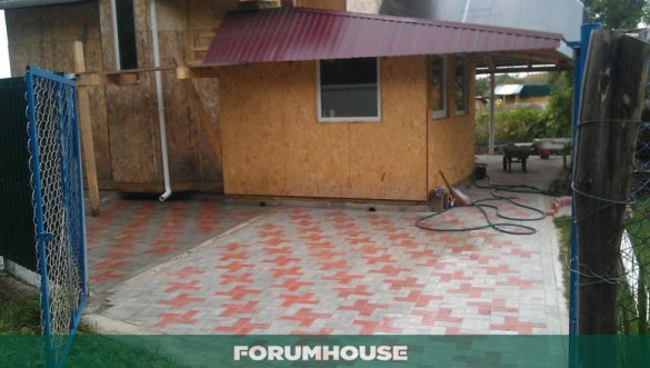

Тротуарная плитка
Современная тротуарная плитка, изготавливаемая посредством вибролитья или вибропрессования, характеризуется высокой прочностью, износоустойчивостью, долговечностью и декоративностью. В продаже - огромный выбор плитки разных форм, габаритов и цветовой гаммы, что позволяет выбрать материал по своему вкусу, который органично впишется в оформление участка. Изготавливается плитка на базе бетона, с добавлением различных модификаторов, встречаются вкрапления натуральных камней (мраморная и гранитная крошка). Небольшие предприятия могут изготовить партию плитки под заказ, если вам необходим оригинальный цвет или фактура, но это дорогое удовольствие.
Чтобы плитка прослужила заявляемые производителем пятнадцать лет (для большинства категорий), необходимо при выборе опираться на взаимосвязь толщины материала и максимальных нагрузок.
Для мощения пешеходных дорожек и придомовой зоны достаточно толщины от 40 мм, если же по дорожке будут перевозить грузы, или это подъездная аллея, минимум составит 60 мм. Используют плитку и пользователи нашего портала, хотя процесс самостоятельной укладки на больших площадях легким точно не назовешь.
человекУчастник FORUMHOUSE
О том, что на своем участке я положу плитку, я уже знал, когда начал строительство дома. За прошедшие два года окончательно сформировался план всех коммуникаций, дорожек и газонов, отлиты поребрики. Успел уплотниться насыпной песок, который порядком надоел, потому что таскался на обуви в дом. И вот наступил момент истины.
Igor_3000Участник FORUMHOUSE
Сам положил плитку 110 м² и знаю, как оно на самом деле – этот процесс трудоемкий, укладывал плитку на отсев, сам перетянул по двору 4 КамАЗа отсева, сорвал бетонный пол и положил плитку. Рассказать, никто не поверит, да я и сам не верю, что это сделал. Укладывал вибропрессованную плитку просто на отсев без ЦПС, 1 год прошел, провалов нигде нет.

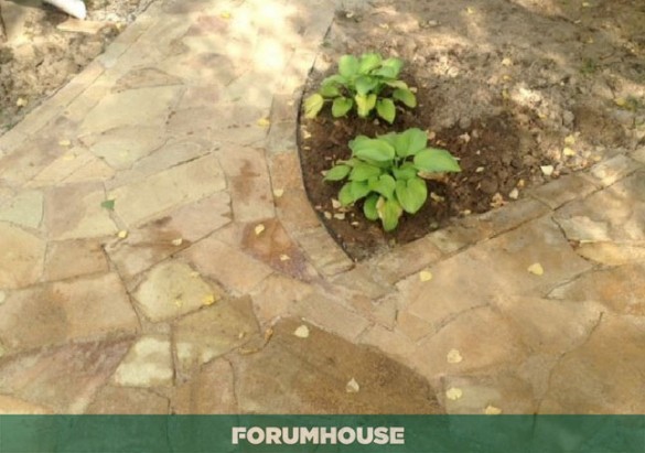

Натуральный камень
Для мощения дорожек и придомовых территорий используют несколько натуральных пород, но чаще всего применяется плитняк – разновидность песчаника, иначе называемая «дикий камень», или пластушка, узнать о котором подробнее можно из статьи «Облицовка от природы…». Укладывают как в первозданном виде, с произвольными сколами, так и обработанный, колотый или галтованный (отшлифованный машинно, с закругленным краем). Основная цветовая гамма – серо-зеленая с нюансными оттенками, поверхность камня шероховатая.
Плитняк превосходит по прочности и долговечности искусственную плитку и не уступает ей по декоративности, при желании на дорожках можно выложить целые узоры.
Но и простым подгоном сегментов получается эксклюзивное, оригинальное покрытие. Как и в случае с бетонной плиткой, при выборе отталкиваются от толщины: для пеших дорожек достаточно 30 мм, для подъездных – от 40 мм. И плитняк нашел своих почитателей среди наших пользователей.
Michael82Участник FORUMHOUSE
Сделал такие дорожки, пластушку брал 30-40 мм, на отделку дома пошла потоньше. Предпочитаю бетонное основание с армировкой и сажать на клей, на песчаной подушке лично мне не нравится.
MortajУчастница FORUMHOUSE
Сначала для пробы облицевала патио, укладывала на песчано-гравийную подушку. Прошло два года – стоит идеально, ни один камень не сдвинулся, что убедило в правильности выбора. Буду продолжать мощение двора, дорожек, подъездных аллей, хочу естественное покрытие для сада в Средиземноморском стиле.

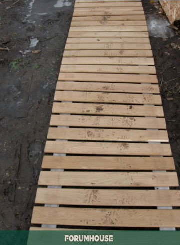

Древесина
Дерево хоть и уступает камню в долговечности и практичности, но не менее популярно в качестве покрытия для садовых дорожек. Обычно делают настилы на лагах из поперечин, или спилы кругляка вкапывают в землю, древесина предварительно обрабатывается защитными составами. Такие дорожки могут быть пешеходными или для хозяйственных нужд, вес тачки они выдержат, но не подходят в качестве подъездных. Еще одна вариация – декинг, или террасная доска, у нее большой срок службы и оригинальный внешний вид, однако и стоимость впечатляющая. Обычно деревянные дорожки стационарные, укладываются на свое место и служат несколько лет. Но один из форумчан придумал мобильный настил, который устанавливается и убирается в любом месте по необходимости.

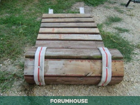

Izya123Участник FORUMHOUSE
Дощечки и пожарный шланг – дорожка, чтобы не портить траву, или когда плохая погода и грязь. Дощечки прикручены к шлангу через шаблон на оксидированные (можно нержавеющие) саморезы.
