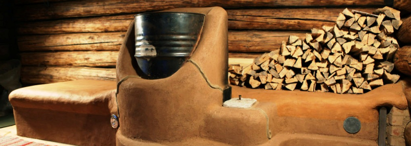

Ракетный котёл – теория
В ходе своих поисков Perelesnik наткнулся на ракетную печь, и эта конструкция его «зацепила».
Perelesnik
Ракетная печь привлекла меня тем, что для её работы не требуется какой-то особый дымоход, можно сказать, что он и вовсе не нужен. У ракетной печи отличная тяга, причём без использования всяких вентиляторов. Её конструкция обеспечивает высокотемпературный дожиг печных газов. Она не требовательна к качеству топлива, эффективно работает на разных мощностях.
Дело оставалось за малым – сделать из печки котёл. Забегая вперёд, скажем, что от идеи до воплощения печи «в металл» прошёл почти год. Сюда вошло несколько месяцев на поиски оптимальной конструкции, расчёты, эксперименты. Непосредственно на изготовление котла ушло три месяца, но результат того стоил.
Удалось сделать устройтво, которое отвечало практически всем требованиям списка (за исключением того, что догружать топливо можно лишь тогда, когда предыдущая партия прогорит до состояния углей). Более того, удалось уложиться в планируемый бюджет, хотя для строительства внутренних частей и деталей котла использовалась «нержавейка» и применялась самодельная жаростойкая керамика.
Perelesnik разработал схему, на которой наглядно представлен принцип работы его котла.
Чтобы понять, почему за основу котла была выбрана именно ракетная печь, стоит заострить внимание на теоретической части.
Ракетные печи хорошо известны. Их строят энтузиасты и самодельщики по всему миру. Подкупает простота их конструкции, возможность обойтись без использования дорогих материалов, большая вариативность таких печей. Ракетная печь может быть как небольшой – походной (на них готовят еду), сделанной из кусков металлических труб и консервных банок.
А также большой, отопительной, с массивным теплонакопителем и встроенной лежанкой. Такая «ракета» отлично вписывается в дизайн современного коттеджа.
По словам Perelesnik, большую помощь в разработке его котла оказала книга американских авторов «Ракетные печи». В ней наглядно, и что самое главное – просто и доходчиво – объясняются базовые принципы самостоятельного строительства ракетных печей. Из этой книги также были заимствованы основные размеры и пропорции «сердца» ракетного котла – т.н. «J-трубы».
Perelesnik
В «ракете» создаются отличные условия для горения. Топливо и печные газы сгорают полностью. Полученное тепло не «отбирается», пока не завершатся все реакции, и только затем оно используется.
Преимущества и плюсы «ракеты» - это производные от особенностей её конструкции. У ракетной печи, за счёт длинного вертикального и дополнительно утеплённого канала, увеличивается длина пути, которые проходят печные газы.
Газы, во время прохождения по удлинённому каналу, смешиваются с уже нагретым воздухом и приобретают температуру, которая наилучшим образом способствует всем процессам горения. Также сгорает углерод, который при недожоге откладывается в виде сажи.
Высокая эффективность «ракеты» обеспечивается за счёт того, что дожигается древесный газ, выделяющийся при термическом разложении твёрдого топлива (т.н. пиролизе).
За счёт большого температурного перепада, который возникает на входе и выходе канала вертикальной трубы, возникает мощная естественная тяга. Соответственно, отпадёт необходимость в строительстве высокого дымохода, который обеспечивает тягу в обычных печах.
Следует учесть, что газы, поступающие в дымовой канал, имеют высокую температуру. Чтобы выработанная печью энергия не вылетала «в трубу», нужно забрать часть этого тепла. Для этого к ракетной печи пристраивается лежанка, куда, по выложенным горизонтально кирпичным каналам, запускаются дымовые газы. Получается теплоаккумулятор. Второй вариант – печь дополняется водяной рубашкой. Отсюда уже рукой подать до твердотопливного котла.
Оттолкнувшись от этой базы, Perelesnik решил – надо делать котёл, работающий по принципу действия ракетной печи.
Perelesnik
Всё, что мне осталось – это построить такой котёл. Для этого нужно рассчитать его размеры под требуемую мне мощность, подобрать все необходимые материалы и сделать такой «аппарат».
