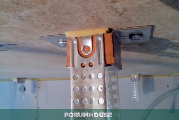

Виброподвесы для потолка своими руками
По подсчетам форумчанина, для его комнаты площадью около 15 м² потребуется 42 виброподвеса, что при их стоимости обойдется в солидную сумму – около 15 тысяч. Вопрос «как сделать виброподвесы» встал в полный рост. Чтобы сэкономить, был сделан самодельный крепеж – использовались типовые подвесы для профилей и резина, приобретенная в магазине, торгующем материалами для виброизоляции промышленных установок. Так как повышенных динамических нагрузок сверху не предвидится, как и вибрации от турбины, самодельные виброподвесы справятся с нагрузкой.
Необходимая толщина резиновой прокладки в 18 мм получилась посредством склеивания трех слоев по 6 мм. Для прокладки между потолком и самим подвесом Marsohod001 использовал пористую резину. Хотя пришлось потратить немало времени на склеивание и сборку подвесов, себестоимость одного крепежа- самоделки получилась около 50 рублей, против трехсот с лишним за специализированный.
Самодельный виброподвес для потолка
Столкнувшись с подобными сложностями, многие пользователи нашего портала нашли свои ответы на вопрос, как сделать виброподвесы своими руками.
Варианты комплектации самодельных подвесов
Некоторые используют резину из специализированных магазинов, а другие предпочитают силомеры.
aaupermУчастник FORUMHOUSE
За основу был взят опыт шумоизоляции из этой ветки, виброподвесы собирались аналогично, резина покупалась в магазине резинотехники – лист 500х500х8 мм, далее склеена вдвое.
sandoz5Участник FORUMHOUSE
У нас в городе тоже все резину используют, как описывалось выше. Народ доволен, эффект звукоизоляции есть. А делается это по причине отсутствия в продаже виброподвесов.
spetsУчастник FORUMHOUSE
У меня такая же себестоимость самодельного подвеса, но с применением силомера SR110, если есть возможность, лучше заказать его. Нагрузку рассчитывал, исходя из следующих данных: рабочая площадь опоры в каждом собранном подвесе 15 см², отсюда предельно допустимая статическая нагрузка 16,5 кг на подвес (у меня по расчету 12-13 кг). Модули упругости ближе всего к силодину NC. Провел предварительно испытания готового изделия и на демпфирующие свойства, остался доволен.
