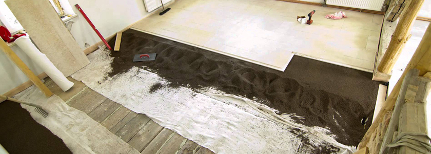

Под сухой стяжкой понимается многокомпонентная система и способ создания напольного покрытия без мокрых процессов. Пирог пола состоит из нескольких слоев, каждый из которых выполняет определенные функции.
Гидроизоляция – чаще всего толстая полиэтиленовая пленка, но в зависимости от типа основания, это могут быть и специализированные мембраны, и битумная, и наплавляемая изоляция. Последние два типа актуальны на плитных основаниях, когда речь идет о перекрытиях первого этажа с неотапливаемым подвалом или непосредственно по грунту.
Компенсационная (демпферная) лента – прокладка между стеной и основанием, с которой будет контактировать слой наполнителя. Имеющиеся в продаже разновидности изготавливаются из вспененного полиэтилена, могут иметь клейкую полосу для удобства монтажа и «юбку» из клеенки, спускающуюся на черновое покрытие. Замену готовой изоляции вырезают из подложек типа Изолона и других вспененных материалов толщиной в 5 – 10 мм. Ширина ленты должна быть больше предполагаемой толщины слоя стяжки, лишнее срежется. При финишной отделке лента закроется плинтусом, монтируемым на стену.
Наполнитель – ровный, утрамбованный слой сухой засыпки из мелких композитных материалов: керамзита и отсева, перлита (крупный вспученный песок), шлака, шлаковой пемзы и др. Чаще всего применяется керамзит разных фракций.
Черновое покрытие – листовые материалы, укладываемые поверх засыпки, они становятся основанием под финишную отделку. Это может быть ЦСП, ДСП, ОСП и подобные, но наиболее востребованы ГВЛ и ГВЛВ, в готовых системах сухой стяжки листы уже с монтажным пазом.
Технология укладки сухой стяжки
Монтаж сухой стяжки проводят по стандартному алгоритму:
  • Подготовка основания – оно должно быть прочным и ровным, при необходимости старое покрытие демонтируют вплоть до плит перекрытия, это может потребоваться и для понижения стартового уровня. На основании не должно остаться неровностей, как выпуклостей, так и впадин. Бугорки сбиваются, а ямки заделываются любой быстро застывающей смесью и выравниваются, удаляется строительный мусор, пыль. На деревянном основании заделывают крупные щели, расшатавшиеся участки меняют или укрепляют, также очищают от загрязнений, в идеале – пылесосом в обоих случаях.
  • Гидроизоляция – на бетон застилают п/э пленку не менее 200 мкм или специальную подложку. При необходимости соединения кусков, их укладывают внахлест (10 – 15 см), стыки герметизируют скотчем, изоляция должна заходить на стену (10 – 15 см). Если основа деревянная, по такому же принципу застилается строительная битумная бумага.
  • Демпферная лента – покупная или нарезанная из изоляции, приклеивается на стену (на жидкие гвозди).
  • Засыпка – в зависимости от имеющегося оборудования, выдержать уровень можно посредством лазерного нивелира или водного уровня. По уровню выставляются маяки (удобными считаются оцинкованные профили для гипсокартона) обычным способом. В отличие от обычной стяжки, из сухой они извлекаются по мере заполнения участков. Оставшись в массе, они ухудшат параметры пола. Наполнитель насыпают с запасом, выравнивают слой правилом, при необходимости трамбуют штукатурной теркой.
  • Черновое покрытие – удобнее всего использовать специальный ГВЛ с монтажными пазами, листы укладываются, проклеиваются ПВА (плиточный и подобные) и дополнительно фиксируются саморезами (шляпки утапливаются). Второй ряд укладывается с перевязкой (отступ 250 мм), не рекомендуется делать стык в дверном проеме, это будет слабым местом покрытия.
  • Обрезка – удаляют выступающие части пленки и компенсационной ленты.
Средняя толщина слоя сухой стяжки варьируется в пределах от 30 до 40 мм, при необходимости увеличения толщины до 60 мм черновое покрытие усиливают вторым слоем плит. Сухая стяжка дает надежное, прочное покрытие, выдерживающее рассредоточенные нагрузки до тонны на 1 м², а точечную нагрузку в 360 – 400 кг. Популярность этого способа объясняется характеристиками получаемого основания.

Чтобы максимально удешевить сухую стяжку, форумчанин dusha82 решил черновое покрытие превратить в финишное, сэкономив на отделке.
dusha82 Участник FORUMHOUSE
Как и решил, пол буду делать по технологии сухой стяжки – насыпной, но с некоторыми доводками. Выбрал такой пол по нескольким причинам:
  • Лаги не хочу – скрипеть будут.
  • Заливать – сложно.
  • Наливной пол – дорого.
Насыпной пол – просто, быстро и относительно недорого. Теперь о доводках: сама сухая стяжка – выравнивание и черновой пол, но мне требуется (для экономии), чтобы и сразу финишное покрытие было, поэтому вместо гипсоволоконных листов я решил взять фанеру, в дальнейшем покрытую лаком, на первое время потянет. Выбрал два листа по 8 мм – фрезеровать под фальц более толстую, считаю сложнее. Но в процессе появилась одна проблема – когда насыпал керамзит и положил на пробу одну фанерку, выяснилось, что всё "шелестенье" керамзита прослушивается. Благо, под рукой был вспененный полиэтилен, звук прекратился, после того, как я его застелил под фанеру.
